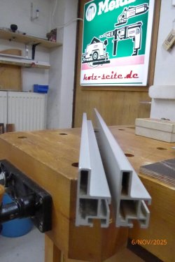

Hallo Annis,
hier ein Bild des original verschiebbaren Profilteils der TK 1688 Bj 1996 also letztes Fertigungsjahr.
Daneben liegt ein bis auf die Länge identisches (nicht nicht so ähnlich identisch) welches als Queranschlag zum 1688-Schiebetisch etwa 2005 als Ersatzteil ab Werk erworben wurde.
Gruß Dietrich

Ich schaue mal ob ich ein BJ an der Maschine finde. Mein Queranschlag sieht ja anders aus.
Müsste also irgendwas dazwischen sein.

Möglicherweise gab es Änderungen zwischen 1688/0. Und späteren 1688ern.
Die ersten 1688/0er hatten noch schmale Tischeinlagen z.b. wie die 1685er.
Ggf ist der Schiebetisch jünger?

Meine TK1688 mit schmaler Tischeinlage hat ein anderes Profil am Parallelanschlag als das von @Dietrich. Baujahr muss ich nachgucken.
