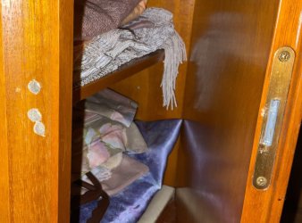

Heureka, es ist geschafft,
wie könnte man den ersten Weihnachtsfeiertag schöner verbringen als mit einem alten Schinken wie "Der Graf von Monte Christo" im TV und nebenher am Sideboard rumzuschrauben. :emoji_slight_smile:
Jedenfalls war der Tipp aus dem anderen Forum Hier der entscheidende Schritt, der zur Lösung geführt hat.
Ich habe allerdings 3 Löcher gebraucht, mindestens 2 davon waren nötig, um den Riegel nicht mit asymmetrischen Kräften zu verkanten.
Leider befanden sich keine Schätze im Fach, sondern nur einige Tischdecken, die garantiert seit 10 Jahren nicht mehr benutzt wurden. :emoji_slight_smile:
Ich wünsche allen weiterhin ein frohes Fest, besonders aber denjenigen, die mir mit ihren Ratschlägen geholfen haben.

Ja, das war eine gute Idee. Schade, dass keiner hier darauf gekommen ist. Mussten es aber Löcher mit diesem Durchmesser sein? Das sieht nach 6mm aus.

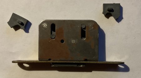

leider fällt mein Zusatzgeschenk recht schmal aus:
Der Grund, dass sich das Ding nicht öffnen liess, ist derselbe wie beim schon abgebildeten Schloss.
Beide "Ecken", an denen der Schlüsselbart angreifen sollte, sind abgebrochen, siehe das Foto.

Danke für die Rückmeldung.
Dann ist es hier wohl auch mangels Schmierung zum Bruch gekommen.
OK, ich gebe es zu, ich habe in meinem Leben noch nie ein Möbelschloss geschmiert, Asche auf mein Haupt.

die Idee hatte ich schon. sie ist aus meiner Sicht aber zerstörerischer und optisch sichtbarere als die Rückwand zu entfernen evtl. auch nur teilweise. Aber OK danke für die Rückmeldung. Ein Möbelschloss habe ich wissentlich auch noch nie geschmiert.

an das Schloss nicht aber ich behaupte dass man mit einer Spreize oder geschickt platzierten Keilen die Mittelwand so weit hätte auseinanderdrücken können dass der Riegel frei ist oder man ihn mit einer Reißnadel oder ähnlichem hätte bewegen können. Oder wenn beide Teile schon gebrochen waren hätte durch Lageveränderung und Schütteln usw sich der Riegel bewegen müssen. Ich hätte halt mehr experimentiert statt eine der in meinen Augen brutalsten Methoden insbesondere in Bezug auf optische Spuren anzuwenden.
Außer es wäre von Anfang an nur darum gegangen die Tür aufzubekommen um den vermeintlichen Familienschatz zu finden.
Naja hätte, wenn und aber; Tür ist offen.

Wenn ich mir das Möbel nochmal vor Auge führe, wird man die jetzt gebohrten Löcher bei geschlossenem Möbel nicht sehen.
4.565
Bild 1 sieht nach Zierstab aus - wenn man Bild 2 anklickt sieht man das es der Korpus ist.
Falls Mittelseite sieht man es in der Tat bei geschlossener Tür nicht.
Hätte da 2 mm Loch gebohrt und mit Durchschlag gearbeitet
war in dem Fall ja recht gut zum Einmessen da weiteres Schloß vorhanden.

Mir ist schon klar warum hier der Tipp nicht kam.
Die meisten hier wissen wie schwierig/unmöglich es ist solche Löcher wieder zu zu bekommen so das man es nicht mehr sieht.
Da kann man auch gleich mit der Flex den Riegel von Vorne absägen das lässt sich leichter flicken als die Löcher
Ich habe auch so ein wenig den Eindruck, dass man das Möbel dann auch hätte aus dem Fenster schmeißen können… :emoji_sunglasses:
SiegfriedKurz
1. Dezember 2024
29
Ba-Wü
Warum?
Die Löcher sieht man nur, wenn man die jetzt wieder zu öffnende Tür aufmacht.
Auf der anderen Seite, von der das Foto gemacht ist, sieht man die gar nicht, da sie von der Tür verdeckt werden.
Ich gebe zu, weniger und kleinere Löcher wären besser gewesen, für mich ist es OK.
Ich werde mal versuchen, die Löcher wieder zuzumachen, ich nehme an, das geht am Besten mit Holzdübeln.

10.464
Lass Dich von wirdel.... nicht beeindrucken, der hat sich das Möbel gar nicht richtig angesehen.
kleinen Dübel rein, ein bisschen platz für Hartwachs lassen, ein bisschen Übung und dann wird das sehr unauffällig.
Vorher war es ein defektes Möbel, jetzt ist es ein repariertes.

So ist es, mir ist schon klar, dass meine Bohrungen eher suboptimal waren,
beim Thema Holz bin ich halt eher ein Murkser.
Trotzdem habe ich mich riesig über die offene Tür gefreut,
da jucken mich vorerst die paar Löcher innen drin erstmal gar nicht.
