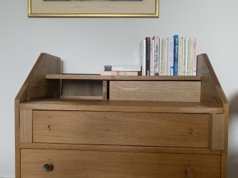

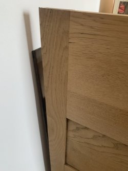

Ich möchte bei diesem Möbelstück oben eine Rückwand aus Massivholz einziehen. Sozusagen als hinterer Abschluss des Bücherregals. Vorher war die ganze Rückseite mit einem ganz dünnen dunkel gebeizten Sperrholzbrett vertackert. Im sichtbaren Bereich sieht das natürlich hässlich aus. daher die Idee oben Massivholz zu verwenden.

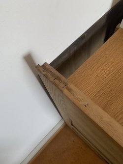

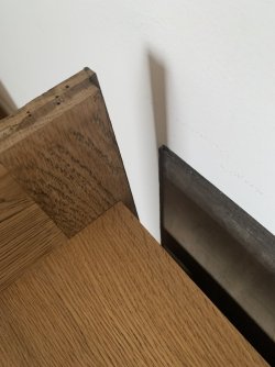

Die neue Rückwand ist ein Eichenbrett mit Höhe von 11cm, Dicke 1.5cm. Ich will sie per Falz mit den Seiten verbinden. Kann ich das dann mit den Seiten verbinden durch Leimen oder besser Nageln? worauf muss ich achten?
Ich frage, weil ich unsicher bin, ob selbst das 11cm Querholzbrett schon durch schwinden und quellen Probleme macht, wenn ich es falsch verbinde. und Seiten sind ja Längsholz.
Danke & viele Grüsse

bei der Größe sehe ich da keine Probleme, solange beiden Bauteile sich schon aneinander gewöhnt haben bzw an das Klima in dem sie gemeinsam "wohnen" sollen.
Leimen würde ich ebenso wenig wie nageln. 2 Schräubchen 3,0 * 30 je Seite sollten ausreichend Halt bieten.

Na weil diese axial kaum Kräfte aufnehmen. Schau Dir mal Ikea oder Sonstige Möbel mit genagelten Rückwänden an wo regelmäßig mal ein Ordner/ Buch/... etwas "schwungvoller" eingeschoben wurde. da wandern die Nägel meistens raus. Kann mit einer Schraube nicht passieren, die muss aus-/ oder abgerissen werden.
