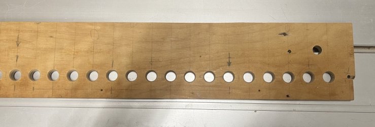

ich habe mir meine Schablone für die Oberfräse selbst gemacht. Aus einem Streifen 12mm Birke Multiplex und unter Verwendung eines 17mm Forstnerbohrers, den ich mir extra gekauft habe. 17mm, weil das früher bei der Mof96 Standart war. Ich habe zunächst die Abstände angezeichnet, um Kettenfehler zu vermeiden, 32cm, 64cm, 96cm und dann die 32mm Abstände. Dann Anschlag am Bohrständer auf 37mm eingestellt und gebohrt. Die Löcher dann abgerundet und fertig. die erste Bohrung ist 5mm damit ich die Schablone verschieben kann.
Meine Schablone ist jetzt seit über 40 Jahren im Einsatz.
Wenn ich mir jetzt eine neue Schablone machen wollte, würde ich mir eine Schrankseite vom Sperrmüll holen, die Löcher falls nötig ganz durchbohren und auf meinen Schablonenrohling spannen und dann mir einem 5mm Holzbohrer im Linkslauf die Bohrungen markieren.
Dann weiter so wie oben.
Ich habe auch mal das Festo LR32 ausprobiert, das hat aber, meiner Meinung nach, zu viele Fehlermöglichkeiten wenn man es nicht ständig benutzt.

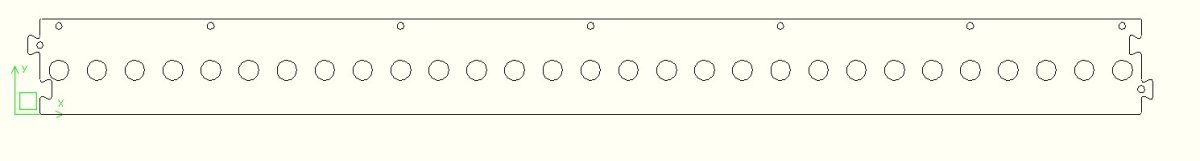

So habe mal was gezeichnet
Ist erst mal knapp unter einem Meter, kann zusammengekoppelt werden, Lochreihe ist dann durchgehend 32mm. Eine Seite 37mm, die andere 43 hat aber noch 6mm Bohrungen für Anschlagstifte, dann wieder 37mm
Habe mal Preis angefragt, sind erst mal nur Richtwerte, kann sich ja noch ändern, wenn noch was verbessert wird, Preise beziehen sich auf Abnahme 10+ Stück, je Stück, werden im Schnitt 2 Euro billiger, bei Abnahme 50+
Alle Preise inkl 19% ohne sämtliche Portokosten
Stahl

Für verschiedene Anschläge könnte man auch Teile, die an die Puzzle-Verbinder passen 3D Drucken. Auch für Zapfen, die in vorhandene Dübellöcher passen, wäre das eine einfache Lösung. Bei der Dicke der Schablone muss man noch mit einbeziehen, wie hoch die Kopierhülse ist. Sonst müsste man an der Fräse was unterlegen, damit sie nicht kippelt.

Ich habe mal einen Versuch gemacht, das habe ich schon bei Teilen von mir angewendet. Jeder Einstich kostet Geld, also habe ich die Anzahl der Einstiche reduziert und habe die Bohrungen miteinander verbunden, bzw an der Außenkante angebunden. Reduziert bei Stahl den Preis um ca 6 Euro, Alu und Edelstahl um 10 Euro bei der 4/5mm Variante. Der Schlitz beträgt 0,8mm und sollte keinen Einfluss auf die Zentrierung haben. offen.jpg

Ich habe mal einen Versuch gemacht, das habe ich schon bei Teilen von mir angewendet. Jeder Einstich kostet Geld, also habe ich die Anzahl der Einstiche reduziert und habe die Bohrungen miteinander verbunden, bzw an der Außenkante angebunden. Reduziert bei Stahl den Preis um ca 6 Euro, Alu und Edelstahl um 10 Euro bei der 4/5mm Variante. Der Schlitz beträgt 0,8mm und sollte keinen Einfluss auf die Zentrierung haben. Anhang anzeigen 206035
Das ist gut. Dann spricht ja auch nichts gegen 24er Bohrungen, wenn das eh über die Außenkante angebunden wird. :emoji_sunglasses:

Moin, hier ist ja seit einer Woche Funkstille :emoji_wink: Sollen wir das nochmal aufleben lassen?
ich kann mich noch mal ran setzen und was korrigieren, dann die DXF veröffentlichen. Denn ich selber brauche so eine Leiste nicht, zum einen baue ich keine Möbel und zum anderen, ich habe eine CNC, die das besser kann als ich :emoji_wink:

So habe mal gezeichnet, wollte es Sonntag machen, aber da hat mich ein anderes Problem gefesselt :emoji_slight_smile:
Halbe Länge und den Fehler beseitigt, die 43mm Seite mit Anschlagstiften auf 37mm, war falsch.
Die DXF in zwei Versionen, einmal mit und einmal ohne Hilfslinien und dann das Originalformat von CADasCAM, womit ich es gezeichnet habe
  • Bohrschablone.zip

Kerstenk
27. Februar 2022
3.296
Greifenstein
geht aber auch deutlich einfacher und dabei flexibler.
Die Schiene kann man so zwar mittels einer 2. Schiene sauber verlängern aber eben nur auf die doppelte, oder mehrfache, Länge und man braucht eine 2./3. Schiene dazu.
günstiger wird es, wenn man gleich hergeht und nur Kurze nimmt und gleich alle Längen zusammensteckt. je höher die Stückzahl, je günstiger wird es. Als Beispiel habe immer wieder die Stückzahl vier, in den meisten Fällen bestelle ich dann fünf, weil es in der Summe günstiger ist :emoji_slight_smile:
Die Zeichnung zu kürzen, ist recht einfach, kann man alle 32mm machen.
