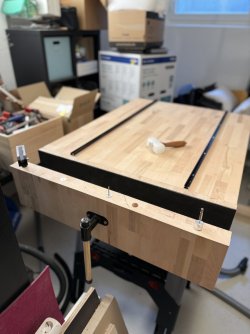

Ich baue mir gerade eine Mobile Werkbank, um nicht alle arbeiten in meiner Werkstatt zu machen.
Sägen, schleifen oder fräsen könnte ich dann zukünftig gleich draußen machen, um weniger Dreck in der Werkstatt zu haben.
Meine Arbeitsplatte ist 27 mm stark und ich würde gerne wissen wie die Erfahrungen mit den angesprochen 30er vergrößerten Löchern von unten sind. Ich denke eher hier auf 22 oder gar 20 mm plan zu fräsen.
