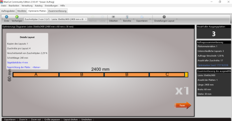

Nebenfrage: Das sind ja in Summe ca 7m Lattenmaterial.
Wenn man Latten mit zB 2,5m im Laden kauft, wie optimiere ich am besten den Zuschnitt, dass am wenigsten Verschnitt übrigbleibt?
Wie machen das Profis bei Serienfertigung in höherer Stückzahl? Ist das bei den Branchen-CAD-Programmen dabei?
11.015
ja, natürlich gibt es Zuschnitt-Optimierungsprogramme, eingebunden in große Branchenlösungen oder separat. Eines gibt es sogar gratis für die Heimanwendung, woodworks oder so ähnlich. Ansonsten fertigt der Profi Latten für solch edle Zwecke selbst. Die einfachste Optimierung ohne großen Überbau ist es, immer die größtmöglichen Teile aus den kleinstmöglichen Lattenabschnitten zu schneiden.
Daniboy
22. Februar 2017
2.760
AT
  • Leider ist die Seite woodworks.at (dzt?) nicht aktiv.
    Ich konnte mir aber aus dem Internetarchiv ("waybackmachine") die eingeschränkte Gratisversion erfolgreich downloaden und installieren. Das Programm ist prima einfach in der Bedienung, leider geht es nicht, oder ich mach was falsch, es rechnet endlos und wird nicht fertig.
    (Ich werde mich noch etwas weiterspielen, da es offenbar eine interessante Version um Einmalzahlung 25 Euro gibt)

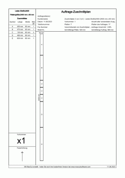

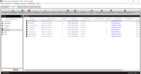

  • Ich habe die eingeschränkte Gratisversion von maxcutsoftware.com installiert (Bezahlversion kostet 200US$/Jahr) und die Holzliste von Teluke eingegeben.
    Als Ausgangmaterial von obi.at die Banklatte Fichte 58 mm x 28 mm Länge 2400 mm um a Euro 17,99.
    Die Optimierung geht dann blitzschnell und rechnet aus, es geht mit 3 Latten bei entsprechender Anordnung und gibt grafisch die 3 Schnittmuster.
So sieht es im Programm aus:
Und so als pdf-Bericht (hier als gif dargestellt):
Zuschnittplan Seite 1.gif Zuschnittplan Seite 2.gif Zuschnittplan Seite 3.gif
