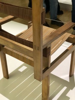

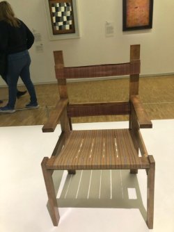

Zuerst das Vorbild im Centre Pompidou:
Pompidou 2.jpeg U

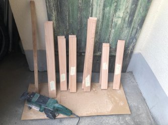

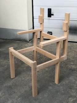

Die Latten sind nach dem Wikipedia-Eintrag mit einem Querschnitt von 2,4 cm × 5,4 cm. Das Holz offenbar Ahorn oder Eiche. Hatte ich beides nicht vorrätig. Deshalb bei Hornbach Latten aus Buche mit einem Querschnitt von 2,9 cm mal 6,0 cm. Ist etwas kräftiger, aber nachdem ich den Stuhl ohnehin minimal größer machen wollte (die Maße von @teluke mal 1,05), erschien mir das akzeptabel.

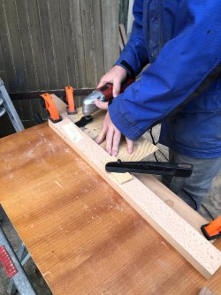

Mit dem Bandschleifer bis 180 geschliffen und dann mit der Kappsäge zugesägt.
Eine Langlochfräse habe ich leider nicht, deshalb im Abstand von 6 cm 2 Löcher mit 8 mm gebohrt und mit der Tauchsäge den Rest erledigt.
Ich weiß, Profi-Arbeit geht anders, aber man muss sich behelfen mit dem, was man hat....

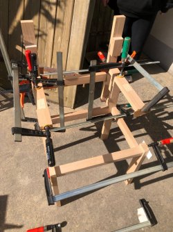

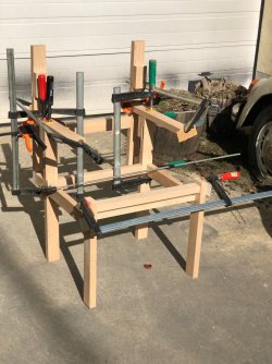

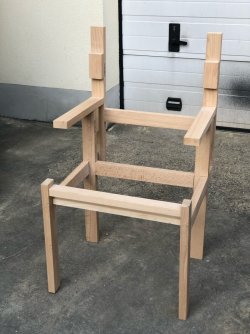

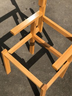

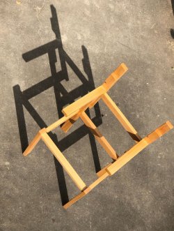

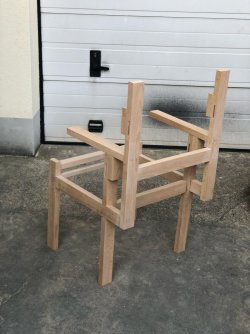

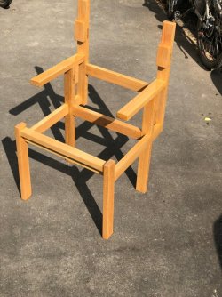

Dann wieder alles geschliffen bis 180, mit einem nassen Schwamm abgewischt und wieder bis 180 geschliffen.
Lackierung mit Clou Schnellschleifgrund und Clou Nitro-Schleiflack, dann sah er schon ganz nett aus
Ende des 2. Wochenendes

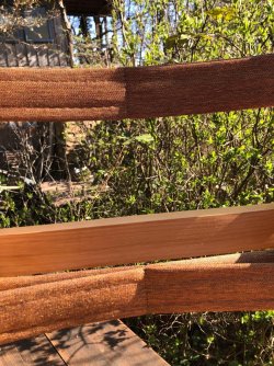

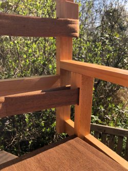

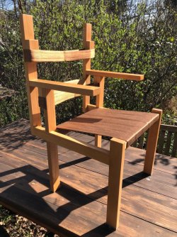

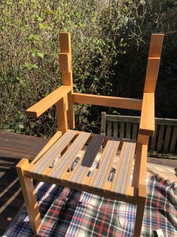

In der Zwischenzeit habe ich Gurtband und einen Stoff organisiert, der meines Erachtens ganz gut zu dem Konzept passt (Leder wollte ich nicht, Breuer hatte auf dem Wassily ursprünglich auch einen Stoff, das sollte ja eigentlich ein günstiges Gebrauchsmöbel sein und kein Design-Objekt für Hipster...)
Los gehts:
Gurtband.jpeg Fertig Halbprofil.jpeg Fertig Seite.jpeg Fertig Bang LaLo.jpeg Fertig Band Naht.jpeg
Ich hoffe, der Bericht hat euch einigermaßen gefallen...
Und Nein, die Diskussion, ob das Ding schön ist oder hässlich, will ich nicht noch mal anfangen. Einigen wir uns doch einfach auf außergewöhnlich. Ich finde das Konzept Klasse.
Und wo er auf jeden Fall außergewöhnlich ist, ist beim Sitzkomfort! Auch wenn er unbequem aussieht, man sitzt ausgesprochen gut in dem Ding.!
Viele Grüße und nochmals vielen Dank für die Anregung und die Anleitungen hier im Forum! Insbesondere natürlich an @yoghurt, @Besserwisser und @teluke!!!
Kurt

gefällt mir gut und du hast es genau richtig gemacht. Also Idee auf deine Möglichkeiten angepasst und einfach gemacht. Prima.
9.422
brauchte oder bräuchte?
Der Stuhl in dem Link ist nicht der von mir gebaute Typ, da gibt es anscheinend verschiedene.
Der Stuhl steht heute in unserem Ferienhaus und jeder, wirklich jeder, der zur Tür reinkommt und den Stuhl sieht fragt ob er sich da mal hineinsetzen darf.
Darf er natürlich und die Reaktion ist jedes Mal die gleiche.
Ungläubiges Staunen über den Sitzkomfort.
