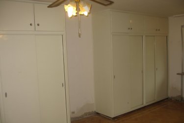

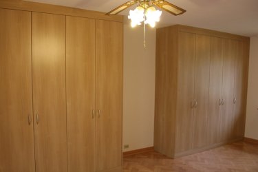

Mach mal ein Bild vom ganzen Schrank , ich würde einen Neubau in Betracht ziehen .
Wir haben solche alten Schränke oft bei den Amis getauscht , siehe Bilder .
Selbst neu lackiert sehen die alten Teile immer noch bescheiden aus :emoji_disappointed:
