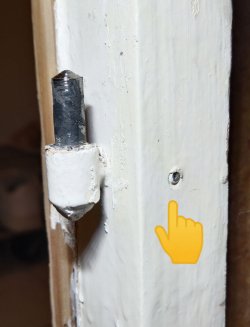

Liebe Freunde der alten Schreinerkünste,
ich hab ein neues Problemchen: Die Einbohrbänder scheinen korpusseitig alle durch einen Nagel/Stift gesichert zu sein (siehe Foto). Die Bänder lassen sich nicht drehen. War das früher Brauch? Sind natürlich bis aufs Holz reingeklopft. Hat jemand einen Trick auf Lager, wie ich die Nägel rauskriege?
