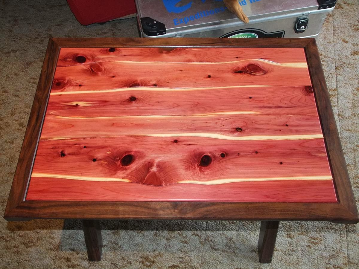

Das geht auch mit der Stichsäge, nur das braucht Sorgfalt und schneller geht's auch nicht.
Ist natürlich keine Arbeit nach Lehrbuch.
Hab ich beim Couchtisch gemacht, Vorbild war Jory Brigham.
