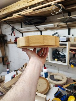

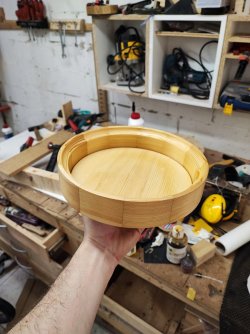

@Sire Toby Mein Anwendungsfall ist ja recht speziell: Ich mache damit runde Schalen, so was wie in meinem Profilbild, oder auch hier:
Außen fräse ich das mit der Tischfräse, innen geht das aber nicht (außer es würden sehr große Schalen werden). Da nutze ich dann gerne einen Schaftfräser von oben. Der Wabeco macht da eigentlich einen ganz guten Job, aber ich denke mal, dass so eine Fräse wie ich verlinkt habe nochmal etwas stabiler wäre, auch und gerade was das Fräsagregat angeht. Das Fußpedal ist sicherlich auch recht komfortabel.
Anhang anzeigen 162375 Anhang anzeigen 162381
Bei dir ist es ja genauso unaufheräumt wie bei mir :emoji_slight_smile:
