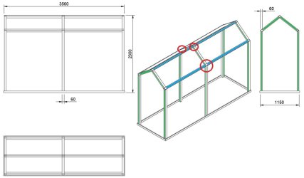

Ich bin seit ein paar Tagen am Planen eines Tomatendachs, das ich im Mai aufstellen kann und im Oktober dann wieder in Einzelteilen in der Garage verstauen kann.
Geplant habe ich mit 60x60 Fichtenbalken/Rahmen. Um trotz der minimalistischen Konstruktion etwas Stabilität in diese zu bekommen, würde ich die grün markierten Teile überblatten und wasserfest verleimen. Die blauen Balken würde ich gerne lose mit der Konstruktion verbinden um diese dann wieder zerlegen zu können.
An den Außenseiten sollte das kein Problem sein. Da hätte ich Loch und Zapfen geplant und dann von außen verschraubt.
Das Problem sind die Verbindungen in der Mitte (roter Kreis). Wie bekomme ich die Balken vernünftig mit den blauen Teilen verbunden?
Metallwinkel o.ä. würde ich aus optischen Gründen gerne vermeiden.
Freu mich auf eure Vorschläge ... Grüße aus dem Allgäu

ich würde die grünen Bögen zusätzlich zum Leimen auch schrauben. Die blauen Längstteile würde ich in der Mitte durchlafen lassen und entweder außen oder innen an die Winkel schrauben. Zusätzlich brauchst du noch Versteifungen, falls durch die "grünen" Bögen nicht durchgehen mußt, würde ist oben die schrägen mit einer Querlatte stabilisieren. In der Längsrichtung sollten auf beiden Seiten je 2 Kopfhölzer vorgesehen werden.

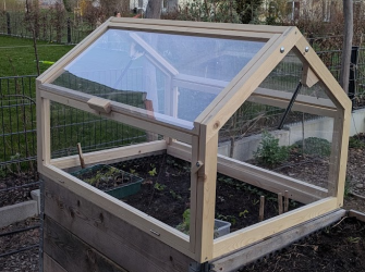

Ich würde es gerne vom Design her an mein Hochbeetaufsatz, den ich vor kurzem fertig gebaut habe (siehe Anhang)(angelehnt an den Hochbeetaufsatz von Gartenfrosch). Da laufen die Hölzer alle auf den Konturen der Hausform. Das Dach wird, wie hier auch, aus glattem Acrylglas sein, dass in einer Nut verläuft.
Sind die Kopfhölzer unbedingt nötig (vernünftig wäre sie auf jeden Fall)? Widerspricht so bisschen der klaren Optik. Ich hatte geplant die 3 Bögen mit ingesamt 6 Einschlaghülsen im Boden zu verankern, was das ganze ja auch noch etwas versteifen sollte.

das kannst du, meiner Meinung nach, nicht vergleichen. Der Hochbeetaufsatz ist doch ziemlich klein. Dein Tomatendach hat knappe 4,5m² Segelfläche, da kommen, bei einem Gewittersturm ganz schöne Kräfte zusammen. Du könntest die Kopfbänder eventuell auch mit eher filigranen Stahlstreben realisieren, die verändern die Optik nicht so stark.
Für die Längsstreben kannst du Winkel an die "grünen" Bögen schrauben auf die du dann die Längsstreben auflegen und festschrauben kannst.

dein Hochbeetaufsatz ist super verarbeitet und schön anzusehen. Besonders witterungsfest und praktisch finde ich ihn aber nicht.
Zum Tomatenhaus hier meine Konstruktion, die so allerhand Jahre im Garten gestanden hat, bis ich an gleicher Stelle ein Gewächshaus hingestellt habe. Gesichtspunkte waren bei mir, einfach, billig, stabil und leicht zu bedienen.

Mir erschließt sich ebenfalls nicht, warum Du das Tomatenhaus über den Winter abbauen willst? Ich würde es aus Lärche oder Douglasie bauen und stehen lassen. Bedenke, dass die Stabilität unter dem immer wieder auf- und abbauen leiden wird. Unbedingt Kopfbänder oder diagonale Querstreben ergänzen.
Bezüglich Verankerung/Sturm: Ich wäre mit Empfehlungen vorsichtig, denn das kommt sehr auf die Lage an. Das Dach wirkt wie ein Segel, ein Sturm kann da gewaltige Kräfte entwickeln. Das Haus selber hat in Relation dazu ziemlich wenig Gewicht. Wenn das Tomatenhaus erst mal losgerissen ist, geht von diesem eine erhebliche Gefahr aus. Vor diesem Hintergrund würde ich die Bodenverankerung sehr großzügig ausführen und bevorzugt zu Einschraub-Hülsen greifen, die können nicht so leicht aus dem Boden gezogen werden.
