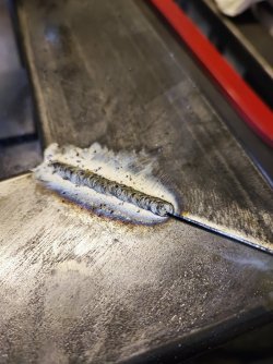

So ich hab das Teil jetzt fertig. Schweißen macht echt Spaß hab auch schon direkt das näcshte Projekt in der Mache. Anyways: Zum Einsatz kam ein Weldinger ME 130 mini Flux, also ein Fülldraht - ohne - Gas - Schweißgerät. Ich muss sagen, das Verfahren ist Anfängerfreundlich und macht schnell Fortschritte:

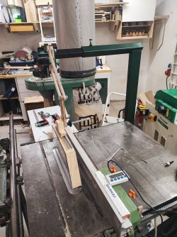

Anyways das fertige Ergebnis kann man hier sehen, nicht perfekt aber funktional:
Der Galgen ist absolut stabil, da bewegt sich nix, außer halt der parallelogrammmechanismus der noch aus Multiplex gemacht ist. Den werde ich bei Zeiten aus Alu fertigen, denke ich.
Vielen Dank für die Hilfe!

netsupervisor
Ich nutz es auch immer noch (für Baustahl), obwohl ich alle anderen Schweißgeräte ebenso zur Verfügung habe. Bei reinem MAG hast du mit Schutzgas halt eine viel saubere Naht und glatte Raupen. Auf der Rückseite in der Wurzel sind halt die Schweißnähte mit Fülldraht eher mager gut, weil die Schutzwirkung des Füllmaterials nicht mehr wirkt. Für deine Anwendung aber völlig egal. Falls du das mal wieder hast, würde ich schauen, dass der Luftspalt klein bleibt.
Einbrand, Raupenbildung und Vorbereitung sieht prima aus, besser kann man es für den Anfang gar nicht machen!
