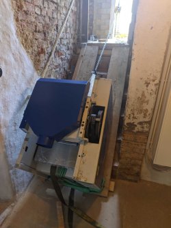

Gude Richard,
Ich würde dem Gewicht der Maschine nicht zu viel Aufmerksamkeit schenken in Punkto in den Keller bringen.
Die Treppe einfach mit Bohlen abdecken oder auch OSB bei dem geringen Gewicht.
Anschließend kannst du dich freuen über eine Hobelmaschiene die vernünftig steht auch wenn das Stück holz mehr als eine Packung Milch wiegt.
Solltest du es dir trotzdem nicht zutrauen ist das auch vollkommen ok. Dies sollte nur Mut machen.
Auf dem Bild ist eine Stomana ADH mit ca 350kg zu sehen. Tische habe ich für den Transport demontiert.
