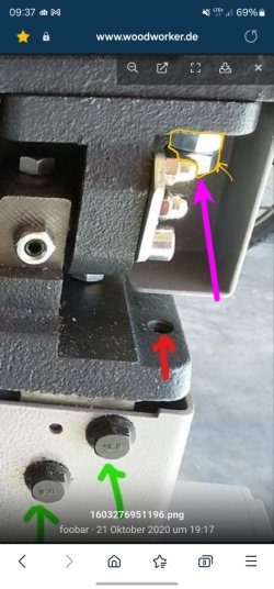

Bei mir steht das Thema auch an, allerdings eine A3-31. Beiliegend mal 2 Fotos in der Annahme, daß die 41er ebenso aufgebaut ist. Die Madenschrauben (rote Pfeile) stellen meiner Meinung nach die Tischhöhe ein, an den 4 Schrauben (grüner Pfeil) ist der Tisch befestigt. Diese würde ich entfernen und die Laschen / Schwerter nach oben rausziehen. Madenschrauben ggf. noch mit Lack sichern. Meiner Meinung nach ist das der einfachste Weg.

Die Tische mussten runter, weil der Transport der Maschine in den Keller sonst nicht möglich gewesen wäre (zu schwer, zu sperrig). Berichten wollte ich, falls die Wiedermontage „wider Erwarten in großes Gerödel ausarten sollte“. Das war nicht der Fall, daher auch kein Bericht :emoji_wink: Zu zweit waren die Tische zügig montiert, alleine würde ich es ohne Flaschenzug o. ä. nicht empfehlen.
Ich hatte auch erst die von dir grün markierten Schrauben im Visier, habe mich dann aber für die am Ende der Exzenterwellen (lila) entschieden, die den Klappmechanismus mit dem Tisch verbinden:
Bei diesen hatte ich weniger bedenken, dass die Justierung der Tische darunter leiden könnte, weil die Madenschrauben (rot) an Ort und Stelle bleiben. Beim Festziehen daran denken, dass die Wellen sich noch drehen lassen sollten, und das auch testen, bevor man die Abdeckbleche wieder montiert.
Apropos: Falls es Probleme hinsichtlich der Tischjustierung geben sollte, findet sich unter http://www.rpwoodwork.com/blog/2014/12/31/jointer-parallelism/ eine recht ausführliche Anleitung zur Einstellung (am Beispiel der A3-31). Wenn’s von Hammer mal gute Anleitungen oder gar frei verfügbare Service-Handbücher gäbe, wären solche Exkurse natürlich nicht nötig …

ich werde bald vor dem gleichen Problem stehen. Bei mir führt eine 68cm breite Tür und Harfentreppe ins Keller (zwei 90 Grad Winkel), also ohne auseinanderbauen wird es wohl nicht klappen. Wenn man die lila Schrauben lösst, was passert mit den Federn?? Muss man sie irgendwie "vorspannen" oder berührern sie sich nicht?
Dominik
foobar
3. Januar 2016
173
im Schwarzwald
@vikary Mit @ sollte i. ü. eine Benachrichtigung ausgelöst werden :emoji_wink:
Nichts. In hochgeklapptem Zustand werden die Tische in der Endposition durch Schrauben/Bolzen daran gehindert, weiter nach hinten zu klappen. Im Bild zwischen rotem und lila Pfeil ist der Schraubenkopf noch gerade so zu erkennen.

darf ich fragen, wie / welchen Teil der Tische Du demontiert hast? Einzeln von den Stangen abgezogen oder mit Unterteil abgeschraubt (siehe #29 und #31 die Fotos)
Besten Dank.
LG Tom
vikary
9. Oktober 2016
348
Niederrhein
Hi Tom,
ich habe die lila Schrauben gelöst. Und bitte den Satz von foobar beachten: "Beim Festziehen daran denken, dass die Wellen sich noch drehen lassen sollten, und das auch testen, bevor man die Abdeckbleche wieder montiert." - wenn man sie zu festzieht (so wie ich), kann man die Spannabnahme des oberen Tisches nicht mehr regulieren :emoji_slight_smile:

Nur um sicherzugehen (@vikary @foobar ) : Ihr habt die Tische an den unten in gelb umrandeten Schrauben gelöst, richtig? Screenshot_20240314_093740_Samsung Internet~2.jpg
