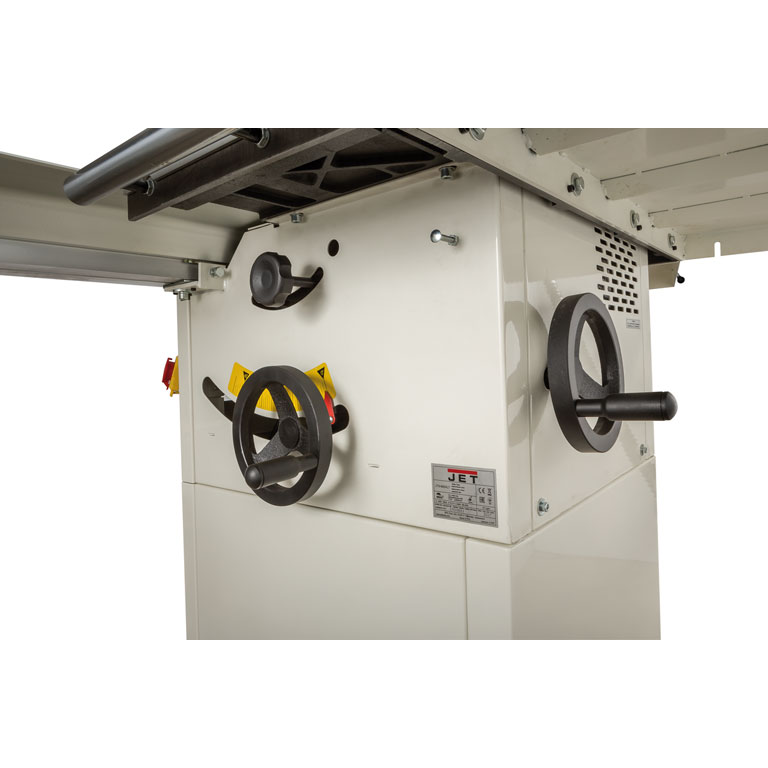

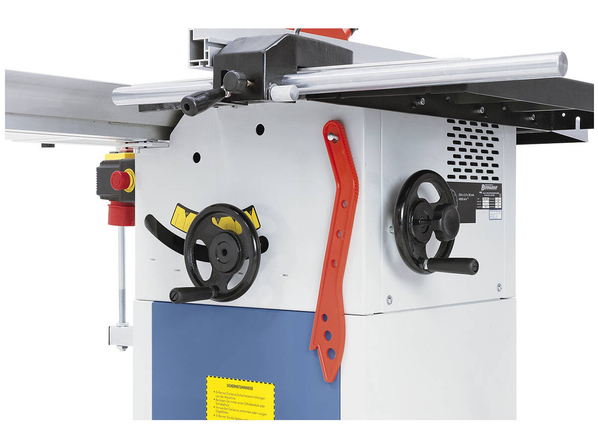

Siehe z.B. Aufnahme Schiebeschlitten und Feststellung der Neigung die bei der Jet fehlt (?!).

Die sind aber nicht zwingend gleich, unterscheiden sich immer wieder in Details.
Deswegen wage ich zu bezweifeln das es nur einen Hersteller gibt auch wenn Teile identisch sind.
https://static.mima.de/out/pictures/master/product/4/jet_tischkreissaege_jts-600xl-t(3).jpg
https://www.sls-profishop.de/media/...nardo-formatkreissaege-fks-1600-n-230-v~2.jpg
Weißt Du wofür der kleinere Sterngriff oberhalb der Höhenverstellung bei der Jet ist?
Bernardo hat wohl den Hersteller bei den 150er und 200er Abrichten gewechselt obwohl sie fast immer noch wie vorher aussehen, so als Beispiel zu Deinem zweiten Satz.
