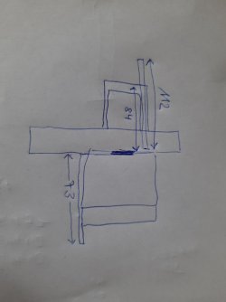

Wie zur Hölle drehe ich ein eingefügtes Bild :emoji_slight_smile:
Egal. Das sind die Maße von der 1600 H. Bitte selbst addieren.
(Zeichnung: Autocad)
Die 112 cm beziehen sich auf nicht ausgezogenem Anschlag. Den kann man also noch wesentlich länger machen.
Aber dir ging es ja sowieso um das Mindestmaß.
