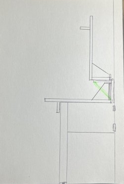

Hallo Nico,
ich versuche mal meinen ersten Arbeitstisch zu skizzieren, den ich vor ca. 45 Jahren in der Garage meines Vaters an die Wand gedübelt hatte. Da die Miete von der Firma bezahlt wurde, musste da abends der Firmenwagen rein. Also ich habe 2 rechteckige Spanplatten quer mit jeweils 2 Scharnieren an die Wand gedübelt und vorne je ein 6x6 cm Kantholzangeschraubt. Unten jeweils eine Einschlagmutter mit M10 Sechskantschraube als Fuß. Die Arbeitsplatte (aus der Erinnerung) ca. 90x130cm mit Unterzug und hinten 20cm Aufkantung mit 6 schrägen Stützhölzern und oben einem Deckbrettchen. Das gab der Konstruktion Stabilität und kleinkram könnt beim Hochklappen drauf bleiben.
Hochgeklappt wurde das mit zwei Klappkonsolen, so in dieser Art: https://www.ebay.de/itm/125148169622
Leider war ich bei diesen Erstlingswerken zu geizig um Fotos zu machen.
