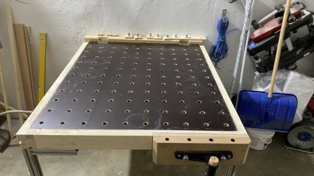

In der Garage ist ein an der Wand befestigte Werkbank. Ohne die Vorderzange und den Rahmen drum rum war das hochklappen, dass das Auto im Winter reinpasst noch relativ einfach, nun ist es schon heftig schwer geworden.
Hat einer eine zündende Idee, was mir beim absenken und hochklappen helfen kann?

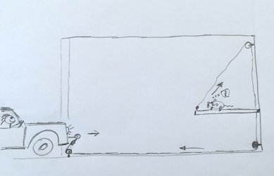

a) wie weit läuft das Tor?
b) woraus ist die Befestigungswand gemauert und wie sieht der Anschluß zum Dach aus? Machj mal ein Foto von der gesamten Wand- (Mit Umlenkrollen und einem Kftz-Kurbelspill ist da sicher was zu machen)

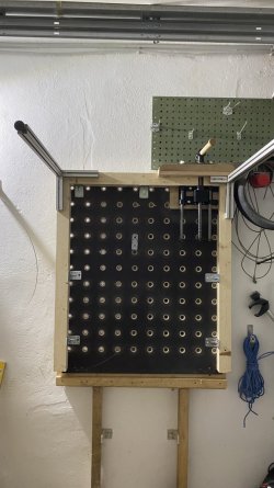

Klasse Vorschlag, aber der Tisch ist an der Seitenwand montiert.

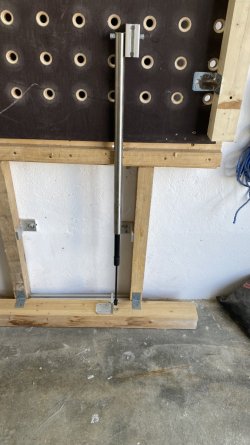

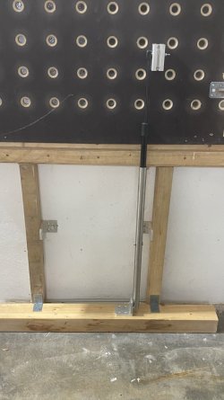

Im Autohaus nach einer Gasdruckfeder gefragt, aus einem Schlachtauto war einer da, gekostet hat er nix.
Das Edelstahlrohr lag auch noch rum, dient als Führung des Zylinder, da nur 20 cm Hub zur Verfügung stehen. Die Schraube in der Mitte dient als Anschlag.

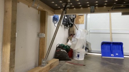

Beim Absenken wird ab ca. 45 Grad die Entlastung aktiv, so geht das die nächsten Jahre.
Die passenden Längen habe ich durch rantasten „ermittelt“, rechnen und zeichnen war mir zu umständlich.
