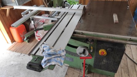

ich habe das Foto in Post #141 gesehen. Da ist die Skala ja direkt in den Rundstab eingelassen. Das ist natürlich relativ aufwendig, das selbst herzustellen.
Bei meiner Formatkreissäge habe auch eine neue Führungsstage gefertigt: https://www.woodworker.de/forum/threads/vorstellung-casadei-ks-15.117705/post-913480
Bei mir ist das Maßband einfach am Grundkörper montiert, nicht an der Säge. Damit musste ich in der Führunggstange nur ein paar Löcher bohren. Hier sieht man das:

Hi Stefan, ja, richtig, bei der Kity ist es in der Stange. Die Variante im Grundkörper ist praktikabler und würde den Aufwand verringern, da stimme ich dir zu. Danke für den Hinweis!

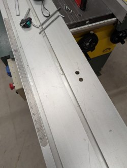

Hallo Zusammen,
seit kurzem bin ich stolzer Besitzer einer Kity 819 mit 2,5m Schiebeschlitten. Dieser hat im Bereich der Winkelskala zwei Bohrungen. Die Vordere ist für den Ablänganschlag, aber mir ist aber nicht klar wozu die Hintere dienen soll. In der Bedienungsanleitung bin ich nicht fündig geworden. Kann mir da evtl. jemand weiter helfen?
Martin

Auch für einen Winkelanschlag. Ich hab mir dafür einen extra Anschlag besorgt für kleines Zeug dann braucht man nicht immer den Ausleger

Edit sorry hatte nicht gesehen dass da zwei Bohrungen direkt nebeneinander eingebracht sind. Das ist bei mir auch nicht der Fall.

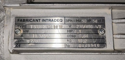

Hello everybody
Sorry for writing in english, but my german is allmost non existing. One of my friends has bought an Kity 819GF which has an motor that is broken.
Is it possible that one of you guys has a picture of the tag plate from your motor, because it's missing on ours. So i can buy a new one with the correct rpm and kw etc.
thank you
6.124
Keep in mind, that the "mechanical" data also fit. (shaft diameter, mounting...).
And in case: the electrical part can be repaired, if you have trouble finding the right new motor.
yes i know, but in this case repair isn't an option. thats why i would like to have an photo of a tag plate from another table saw

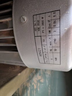

Hello and best regards to Denmark,
Here is the type plate for my engine. My Kity 819 GF was built in 2000.

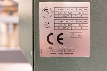

3. November 2025
4
Denmark
I will try to take a photo later tonight when I'm back home! Did you check the manual (link in my signature)?
Thank you very much
yes i did, but it only mention the total power consumption and the internal fuses should be 16A
But it's only the tag plate that's missing on our motor, thats why i would like to know how many hp/kw and rpm
15.023
De tekniske specifikationer er kendte; vi skal bare bestemme designet
fastgørelsestype design. Enten ser du på motoren og sammenligner den med listen,
eller Nico @Alceste kan tjekke sin maskine. Så kan en erstatning nemt findes. Alternativt kan ethvert elmotorværksted også udføre reparationen.
The technical specifications are known; we just need to determine the design. Either you look at the motor and compare it to the list,
or Nico @Alceste can check his machine. Then a replacement can be easily found. Alternatively, any electric motor repair shop can also do the repair.
