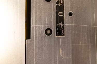

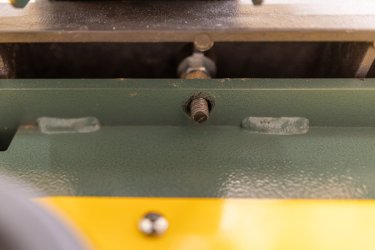

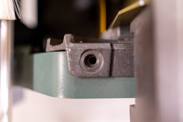

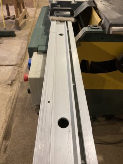

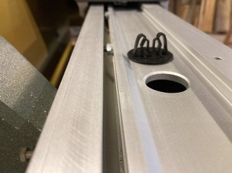

Hallo "Kity 819 GF Besitzer"! Ich würde gerne von euch wissen, besonder von Dir FrankRK, ob bei euch diese Löcher im Schiebeschlittenunterteil alle mit so einem Gummistöpsel versehen sind und wenn ja ob jemand weiss wo ich sowas bestellen kann, bzw. ob es reicht, wenn ich die einfach zuklebe mit Tape. Gerne höre ich eure Meinung.

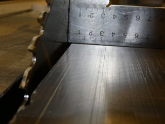

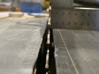

ich habe auch eine Frage. Ich habe die Kity 819 jetzt ca. 1 Jahr und jetzt ist mir aufgefallen, dass das Sägeblatt am Tisch streift wenn ich es um 45 Grad schwenke. Ich habe dann kurzfristig ein altes dünneres Sägeblatt genommen. Da hat's dann gerade so gereicht aber auf Dauer ist das natürlich keine Lösung. Dann habe ich mir gedacht ich löse einfach die 6 Schrauben am Tisch und schiebe ihn einfach weiter weg. Das ging aber leider nicht, weil die Langlöcher schon am Anschlag sind. Es scheint mir aber schon, dass der Abstand zum Tisch Recht gering ist (2 mm). Die Einstellschrauben vom Vorritzer gehören wohl auch eher in die Mitte der Löcher im Tisch.
Wieviel Abstand habt ihr zum Tisch? Gefühlt hätte ich das Sägeblatt in die Mitte der Tischöffnung gestellt. Was meint ihr?
Der Schlitten gehört auch noch etwas weiter weg finde ich. Wieviel Abstand habt ihr zwischen Tisch und Schlitten?
So aber jetzt noch dazu wie man das einstellt. Ich denke man muss das ganze Sägeaggregat verschieben. Das geht auch noch laut den Langlöchern.
Jetzt habe ich nur Bedenken, dass sich da alles verstellt und nachher nix mehr stimmt an der Säge. Vor allem muss ich auch die 2 gekonterten Muttern an der Gewindestange der Sägeblatt-Winkelverstellung verstellen. Was meint ihr? Hat das schonmal jemand gemacht? Oder habe ich einen Denkfehler?
Gruß Marcus

habe schnell mal ein paar Bilder von meiner Maschine gemacht.
Wie du siehst ist mein Tisch weiter Rechts obwohl da noch etwas Platz in den Löchern zur Tischbefestigung ist.
Die Bohrung der Kulisse von der Aggregatschwenkung ist wie bei dir auch nicht Mittig.
Mein Tipp: schraub den Tisch runter und mach dir die Mühe und verlängere die Löcher mit einer scharfen 10er Rundfeile nach Rechts (am besten Hieb 0 oder 1).

Danke für deine Mühe. Wobei deine Kulisse ist am anderen Ende von den Langlöchern. Also könnte man es bei mir theoretisch versuchen zu verschieben. Das wäre halt die schönere Variante finde ich. Oder denkst du, dass ich mir dann zu viele Einstellprobleme erzeuge? Aber deine Variante ist natürlich die Einfachere.
FrankRK
22. Februar 2024
409
Sauerland
Ob meine Variante die einfachere ist kannst du nach dem Feilen beantworten.:emoji_wink:
Als Ausgangspunkt würde ich erstmal die Einstellschraube für den Vorritzer in die Mitte des Loches bringen. aber das geht über beide Wege. Wenn du an die Kulisse gehst wirst du zwangsläufig den Schiebeschlitten und den Parallelanschlag neu einstellen müssen.

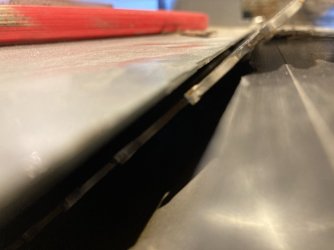

Kopfwerker
6. März 2024
78
Lübz
Ich muss allerdings bemerken, wenn ich sehr dünne Abschnitte habe oder Keilförmige, kann es durch den größeren Abstand zum Sägeblatt, schnell passieren das die teile durch ds Sägeblatt unter den Tisch gezogen werden oder direkt verklemmen. Also ein kleinerer Abstand hat da auch seine Vorteile oder?

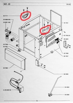

Ich weiß allerdings nicht, was Ihr mit Kulisse meint.
Die rot eingekreisten Teile Schwenkung des Sägeaggregats
Das ist ein Nachteil dieser Säge, man hat keine Möglichkeit eine Tischeinlage zu befestigen. Habe mir das schon mehrfach angeschaut, aber keine vernünftige Möglichkeit gefunden eine Befestigung für eine Tischeinlage zu fertigen.

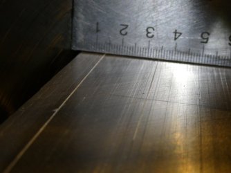

Hallo, ok stimmt es, gibt keine Tischeinlage, bisher habe ich die auch noch nicht richtig vermisst. In meinen Schiebeschlitten ist auch teilweise schon reingeschnitten worden, sieht nicht mehr so schön aus. Gut jetzt weis ich auch was eine Kulisse bei einer Kreissäge ist. Ich hab da irgendwie an Theater gedacht. Übrings habt Ihr diese Deichsel zum bewegen der Maschine( 503062) ? Und ich hab die Schrauube an der Kulisse mal abgeschraubt. Wenn ich mein Sägeblatt auf 47 Grad stelle, sind immer noch 4 mm Abstand bis zum Tisch.
Frank, der Sägetisch hat doch etwa 8mm Dicke. Könnte man da nicht 4 mm wegfräsen und eine Tischeinlage einpassen. Oder ist 4 mm zu dünn?
Ja, bei mir war sie dabei.
Genau dafür ist das Bauteil gemacht, so bleibt das Sägeblatt nahezu an der gleichen Stelle.
Ein Stück Holz, Kunststoff oder Alu dazwichen zu bekommen ist bestimmt nicht das Problem, aber die dauerhafte Befestigung im Alutisch sehe ich kritisch. Wenn man eine Einlage befestigen möchte ist die einzige sinnige Möglichkeit es von der Sägeblattseite zu machen, aber bei einen Spalt von 3 bis 4mm ist nichtmal genug Platz für einen Schraubenkopf, geschweige denn noch genug Fleisch in der Einlage zur Befestigung...

Ich habe mal für alle die besagten Teile Rot eingekreist.
