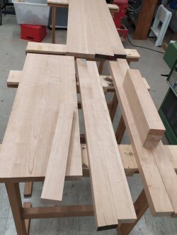

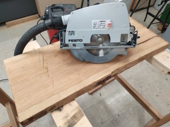

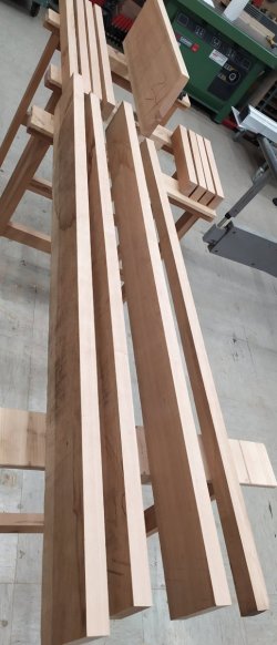

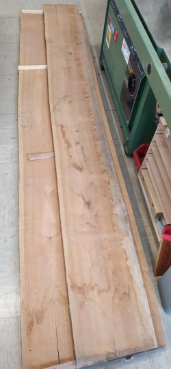

Drei Bohlen mit 36mm und 0,12m³ als Ausgang, erstmal zuordnen, auftrennen und sortieren in Rahmen, Füllung und Platte. Gruß an @Maho68 - deine Säge erfreut sich mit geschärften Blättern bester Gesundheit. :emoji_grin: :emoji_thumbsup:

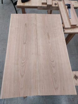

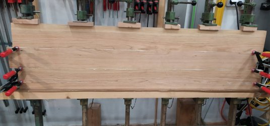

Die Platte wird verleimt, Breite 42cm. Ging danach schön durch den Hobel. Wie praktisch.

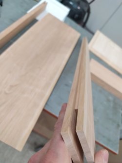

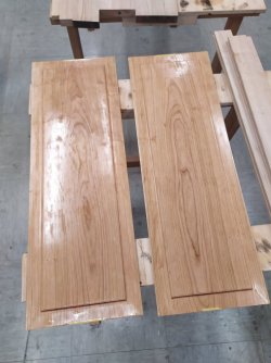

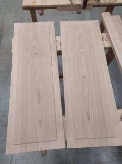

Die Füllungen habe ich hochkant an der Bandsäge aufgetrennt, hier noch mit 29cm.
Die Rahmen wurden 24mm (hab das übrige Material mal für einen Schubkastenboden abgetrennt) und eine 8mm Nut. Gleichzeitig S&Z ebenfalls.
Füllung auf Endmaß bringen, abplatten, etwas Handschliff und schonmal ölen - Öl beim Trocknen zugucken. Spannend. :emoji_nerd:

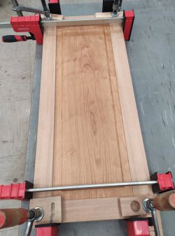

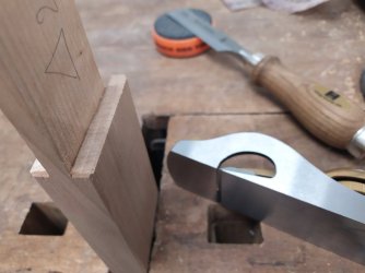

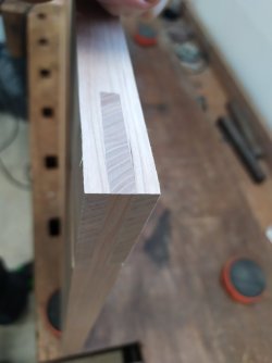

Ich habe mich für ganz einfache, schlichte Rahmen entschieden. Überall kamen einfach Fasen ran, fertig.
Also etwas Schnitzen von Hand, Passprobe, "zamkleben" und an der Kantenschleife verputzen. Schaut soweit gut aus.

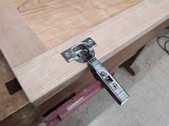

Topfscharniere einbohren und alles sauber schleifen bis 240.

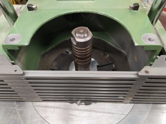

Platte auf 1568x419mm gebracht und Schwenkkopf auf 30° eingestellt. 15° gefiel mir nicht.
Ich glaube, meine Fräse ist (fast) zu klein. :emoji_sunglasses:
Ging mit Vorschub allein ganz gut. Gefräst wurde von oben, da sonst der Ofenring raus und dafür der Anschlag verrückt werden muss.
