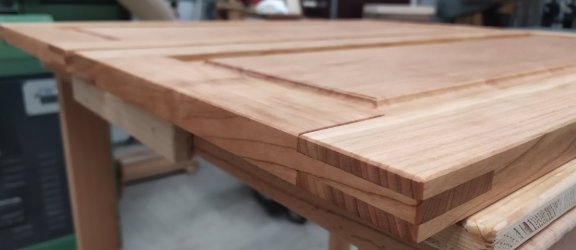

Drei Bohlen mit 36mm und 0,12m³ als Ausgang, erstmal zuordnen, auftrennen und sortieren in Rahmen, Füllung und Platte. Gruß an @Maho68 - deine Säge erfreut sich mit geschärften Blättern bester Gesundheit. :emoji_grin: :emoji_thumbsup:

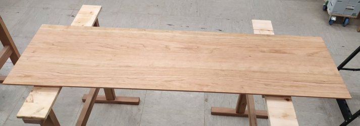

Die Platte wird verleimt, Breite 42cm. Ging danach schön durch den Hobel. Wie praktisch.
Die Füllungen habe ich hochkant an der Bandsäge aufgetrennt, hier noch mit 29cm.
Die Rahmen wurden 24mm (hab das übrige Material mal für einen Schubkastenboden abgetrennt) und eine 8mm Nut. Gleichzeitig S&Z ebenfalls.
Füllung auf Endmaß bringen, abplatten, etwas Handschliff und schonmal ölen - Öl beim Trocknen zugucken. Spannend. :emoji_nerd:
Ich habe mich für ganz einfache, schlichte Rahmen entschieden. Überall kamen einfach Fasen ran, fertig.
Also etwas Schnitzen von Hand, Passprobe, "zamkleben" und an der Kantenschleife verputzen. Schaut soweit gut aus.

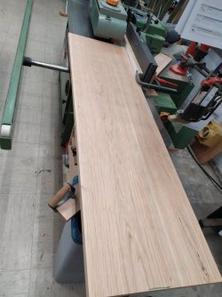

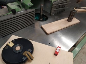

Platte auf 1568x419mm gebracht und Schwenkkopf auf 30° eingestellt. 15° gefiel mir nicht.
Ich glaube, meine Fräse ist (fast) zu klein. :emoji_sunglasses:
Ging mit Vorschub allein ganz gut. Gefräst wurde von oben, da sonst der Ofenring raus und dafür der Anschlag verrückt werden muss.
Es folgt schleifen, fasen, ölen - das übliche.

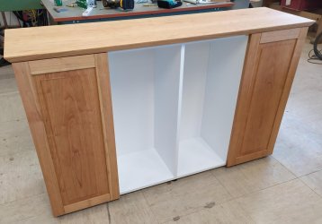

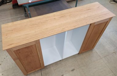

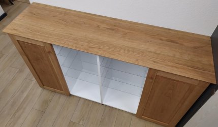

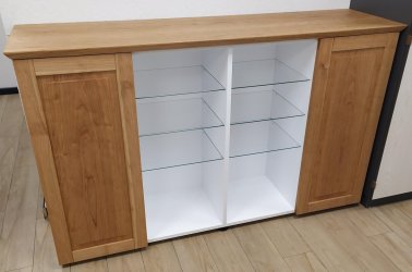

ENDERGEBNIS​
Die gedrechselten Knöpflis und die Glasböden fehlen noch, aber alles ist schonmal zusammengeschraubt. 6 Verstellbare Füße sind drunter. Bänder werden am Aufstellort eingestellt wie üblich.
Bin gespannt, was ihr dazu meint, was gefällt und was ihr anders gemacht hättet.

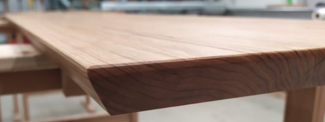

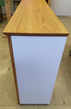

wird das ein Einbaumöbel, dann gefällt es mir. Sonst würden die hellen Seiten die Optik stören.
Die 30° Fase passt, 15 wäre definitiv zu wenig. Die Füllungen haben ein gutes Bild, da gefällt mir ja die Kirsche sehr. Auch wenn das hier ami Kirsche ist.

Das wird kein Einbaumöbel, sondern steht frei neben anderen Spanplattenschränken, musste also natürlich halbwegs dazu passen und mangels dem Dekor von damals doch eigenständig sein. Noch mehr Holz hätte aus verschiedenen Gründen nicht gepasst. In und auf dem Schränkchen wird eine Sammlung präsentiert, auch deshalb das neutrale weiß.

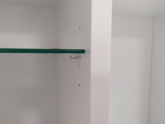

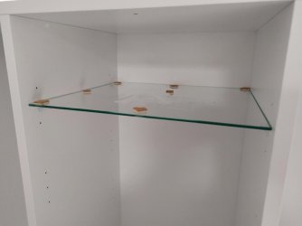

Heute kamen die 6 ESG Fachböden an, sitzen perfekt und ohne rauszurutschen.

Sehe ich ebenso, d.h. die 30° Fase empfinde ich als stimmig.
Analog zu Christoph (@ChrisOL) finde ich die Füllungen der Türen sehr gut gewählt.
Das Kirschbaumholz kommt wirklich toll zur Wirkung!
Der Rest ist Geschmacksache und Du hast ja bereits die Materialwahl erklärt.
Deswegen Dein "Anbau" am Anschlag der Bandsäge?
Wieviel musstest Du abhobeln, um eine sauber gehobelte Fläche zu erhalten?
Ich vermute einmal (handgeführt) wenigstens 1,0 bis 1,5 mm?
PS: Wenn ich nicht so "Esche-Buche/Kernbuche zugedröhnt" wäre, würde ich Kirschbaum
auch als Möbelholz in die enge Auswahl aufnehmen! :emoji_wink:

Den "Anbau" am Parallelanschlag der Bandsäge habe ich u. a. deswegen zum jetzigen Zeitpunkt gemacht. Als nächstes liegt hier einiges an Elsbeere und dort kommen 11 Schubkästen. Dazu werde ich die 36mm Elsbeere auch auftrennen. Der PA der Hema war mir dazu zwar voll in Ordnung, aber immer ein bisschen kurz.
Die Kirsch-Füllung (klingt nach Pralinen, oder? :emoji_blush: ) hatte nach dem Auftrennen 14,7-16,2mm, je nachdem welches Brett und welche Seite. Das könnte an dem inkorrekten Winkel zwischen Tisch und Alu liegen, was auf die Höhe schon was ausmacht. Ich hab es dann auf 14mm runter gehobelt und den 1mm einfach als Verlust gesehen. Irgendwann muss man auch weiterkommen.
Richtig, ca. 1mm musste in der Dickte nochmal runter.

Kann ich nachvollziehen. Anfangs hatte ich die Überlegung, den Deckel aus Spanplatte oben wegzulassen, das macht aber alles andere komplizierter und so wild ist es auch nicht. Wenn der Schrank bestückt ist, gibt es genug andere Dinge zum anschauen als die Spanplatte.
Natürlich habe ich aus der Position photographiert, aus der man nachher draufschaut. :emoji_wink: Ich hatte dabei keine bösen Absichten. :emoji_blush:

ein kleiner Punkt den ich möglicherweise geändert hätte: die Deckplatte beginnt von vorne gesehen mit eher liegenden Jahrringen und ausdrucksstarker Maserung - meiner (anhand den Fotos gebildeten Meinung) hätte ich eher mit dem helleren (eher dem Splint zugeordneten) Holz der hinteren Kante begonnen. Sieht live sehr wahrscheinlich ganz anders aus als auf den Bildern, und der kleine Punkt macht das Möbel nicht schlechter!

sehr schöne Details, die eben mit den entsprechenden Maschinen erst möglich sind: Die Füllungen hochkant auftrennen, um eine (nahezu) spiegelsymmetrische Maserung zu erhalten. Genial!
Chapeau!
Danke für's Feedback und Lob, liest man natürlich gern. Alles andere wäre gelogen.
Klar kann man bei solchen Geschichten die Maschinen ausnutzen, geht dann halt alles ohne Klimmzüge.
Erkläre mir gerne, warum dir vorne der helle Splint besser gefallen würde. Ich habe den absichtlich nach hinten gedreht, damit er etwas verschwindet. Die Platte war nach dem Verleimen eben die 419mm breit. Minimal weniger und ich hätte noch einen Riegel auftrennen müssen, passte also genau wie es war. Beim Legen war mir das die gefälligste Lösung.
Übrigens blieb die Platte nach mehreren Tagen topfeben und ist es immer noch (abmontiert hochkant stehend).
Wenn du von oben draufguckst, ist die 30° Fase eh im Schatten, weswegen sie in den Hintergrund tritt. Meine Werkstatt ist sehr hell und gleichmäßig ausgeleuchtet, also eher weniger auffallen. Die Bilder kommen schon ganz gut hin, Minus die Details wegen der Qualität.

Okee, vielleicht falsch ausgedrückt:
Mir geht es nicht zwingend um den Splint vorne, sondern eher um diagonale Jahrringe vorne, damit die Platte in der Aufsicht auch mit schräg angeschnittenen Jahrringen, und damit „ruhiger“ beginnt, und sich sozusagen die kräftigere Maserung entwickelt. Schwierig auszudrücken, und noch schwieriger zu entscheiden - vor allem wenn ich das Objekt nur auf Bildern auf nem kleine Tablet, und nicht im Original sehe.
Ich denke, du hast bei der Platte viel gedacht, und wie du schon schriebst, anhand den Umständen die passende Entscheidung getroffen.

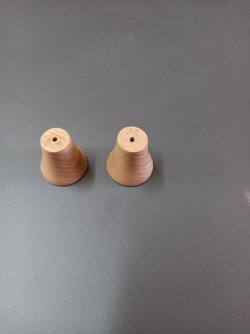

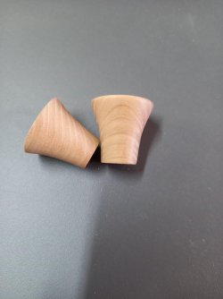

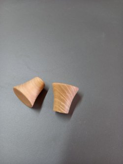

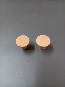

Vorhin bekam ich Bilder der gedrechselten Türgriffe. Genau wie erhofft, schauen richtig toll aus. :emoji_heart_eyes: Hat mir ein lieber Mensch gemacht.

...jetzt, wo ich sehe, in welchen Abständen das Glas liegt, muss ich meine Meinung leider revidieren.
Was ist das für ein Sammelschrank? Was soll man in diesem Schränkchen sammeln???
Da passen ja nur Whisky-Miniaturfläschchen rein...
:emoji_joy: :emoji_joy: :emoji_joy:

nein, die Gläser oben und die Flaschen unten. Muß man aber schnell trinken, bevor das alles einstaubt.
Im Ernst, der Schrank gefällt mir gut, ist schön gemacht.
Irgendwie hab ich bei dem Anblick immer den Gedanken, der ist noch nicht fertig, weil vorne offen ist.
Glastüren wollte der Kunde nicht haben? Mit Glastüren wäre ich "mit mir im Reinen". Klingt blöd ...

Ich bin ja auch ein Freund des Materialmix zwischen Massivholz und „Farbe“ (beschichtete Spanplatte, HPL, Lack). Konnte mich am Anfang aber nicht mit dem weißen Korpus und Kirsch anfreunden.
Jetzt mit den Glasböden finde ich es schon stimmig. Und ich glaube wenn die Fächer noch belegt sind sieht es gut aus.
@PrimaNoctis wo hast du denn den Korpus machen lassen?
Ich habe zwar die Möglichkeit Kanten anzufahren, ist aber auch mit Aufwand verbunden. Vielleicht ist das zukünftig eine Alternative.
