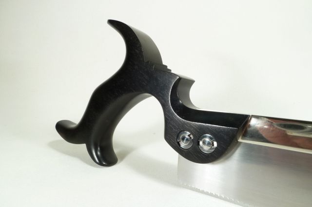

Eine Bemerkung zum schleifen. Man keine Holzoberfläche glatter schleifen, als es die Porenstruktur des Holzes hergibt. Ich hab noch nie was mit feinerem Papier als 150er geschliffen. Das aber ausschließlich in Richtung der Maserung. Entweder von Hand oder mit Bandschleifmaschine. Exzenter-Schleifer sind tödlich, die Kringel bekommt man nicht weg. Vielleicht braucht man dafür dann ja das 320er, damit man die nicht so sieht?
Als jemand, der Holz regelmäßig mit P800 oder P1000 schleifft, möchte ich zaghaft widersprechen.
Auf diesem Stück Holz kann man ganz gut erkennen, das das Holz zwischen den Poren sehr viel glatter sein kann.
Ein guter Excenter macht auch keine Kringel. Ich denke, Du meinst Schwingschleifer.
Lico
9. August 2019
1.532
Ostheide
Interessant! Was ist das für Holz? Grundsätzlich ändert das aber nichts an der Aussage. Nur, dass ich nicht damit gerechnet habe, dass es Hölzer fast ohne Poren und sichtbare Faserstruktur gibt. Das dürfte aber z.B. auf Buche nicht zutreffen. Sowas wie Deinen Sägegriff hatte ich auch tatsächlich noch nicht.
Doch, nur kleinere. Aber Du hast Recht, besonders übel sind Schwingschleifer und den hatte ich auch im Auge. Ich hab einen Bosch Exzenterschleifer benutzt, als wir beim Umbau unseres Hause die Türfutter (Lackfarbe) angeschliffen haben. Da waren die kleinen Kringel deutlich zu sehen. Mag sein, dass das bei feinerem Schleifpapier, z.B. 180er auf rohem Holz nicht mehr sichtbar ist, wenn der Lack drauf kommt.
Das ist Ebenholz. Aber auch egal.
Die Aussage ist gerade in ihrer Grundsätzlichkeit falsch. Natürlich kann man Holz feiner schleifen als man mit P150 erreichen kann. Daher mein Beispiel und das kann ich beliebig mit andern Holzarten fortsetzten, auch Buche. Insbesondere im Bereich des Hirnholzes geht da eine Menge. Hier mal ein völlig unbehandeltes Stück Santos Palisander: Buche daneben. Der Hobelkörper habe ich tatsächlich nur bis P 120 oder so geschliffen. Aus Faulheit.
Die Ansage, eine Tischplatte nicht feiner als P150 mit einem Bandschleifer vor dem Ölen kritisiere ich gar nicht. Schon gar nicht, wenn man etwas schichtbildendes nimmt.
Falsch ist feineres schleifen sicher nicht.
Als ich jung war, habe ich mal einen Anhänger aus Olivenholz gemacht. Den habe ich auch sehr sehr fein geschliffen. Spürt man auch und hat damals echt Spass gemacht.
Schleifen ist ja eigentlich ein "kratzen" auf der Oberfläche.
Wenn man beim schleifen mit Excenter Kringel sieht, dann war der Schliff schlecht. Gründe können viele sein. Meist zu früh auf ein feineres Papier gewechselt oder Fehler im Papier.
Ein Nachteil beim schleifen ist halt die Maßhaltigkeit, so wird zwischen den Jahrringen mehr Material abgetragen, man kann regelrecht Wellen schleifen. Ein Schliff muss ein Mindestmaß an "Abtrag" leisten, zuviel geht aber auch. Kann man mit stumpfem Papier ganz gut testen, da tritt das deutlicher auf. Schleifen ist eigentlich eine der vielen Königsdisziplinen in unserem HAndwerk!
