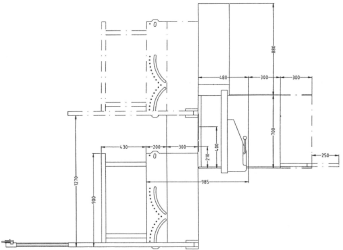

Danke für die Zeichnung. Sowas habe ich für alle sägen gesucht :emoji_thumbsup:
Auch bei den Anleitungen war Ulmia sehr weit vorne. Aber das ist die Zeichnung einer KS2, die ist neu nicht erhältlich und gebraucht ziemlich schwer...
Eine Zeichnung gibt's für die Record Power TS250RS: http://www.heynet.de/bilder-maschin...er-ts250rs/ts250rs-standardausfuehrung_01.pdf
Die gilt auch für die Holzstar/Weibert/Bernardo FKS 1300 H etc.
Du findest bei Bernardo die Maschinenabmessung (B x T x H) angegeben, das ist das Maß inkl. Auslegertisch ohne Queranschlag.
