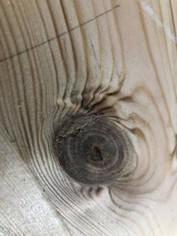

Das ist zweimal der selbe Ast, dieses Bild ist von der Bernardo Spiralmesserwelle die im AD410s verbaut ist. bei dem Bild waren die Wechselplatten noch nagelneu.

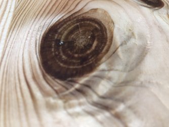

Dieses Bild entstand durch eine Hammer Automatikwelle mit 3 Messern. A341D hieß die Maschine, glaube ich. Die Messer waren nicht mehr ganz frisch und trotzdem ein viel schöneres Bild bei Kiefer. Ist aber auch klar, HSS Messer sind viel schärfer als HM Wechselplatten.
