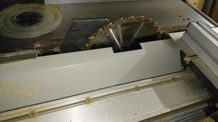

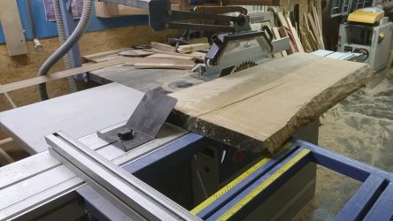

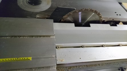

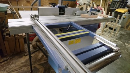

Wie sieht es eigtnlich nun genau mit der Besäumlänge aus? Ist die wirklich länger als die Herstellerangaben und Schiebetischlänge? Oder gilt das nur ohne Verwendung des Besäumschuhs?
Mit der 5fach Kombi habe ich theoretisch auch schon geliebäugelt, aber ich denke da man um diese Maschine herum mehr Platz braucht, wird es mit der Hobelmank da eng, ich glaube da fahre ich besser mit einer FKS an der Wand und einem ADH auf Fahrgestell.
LGG
12.217
die Maschine kann 2350mm besäumen??? Ich dachte nur 2000 laut Herstellerangaben.
Genau, Ich habe ja eine ähnliche Säge mit 2m Schlitten wie @schrauber-at-work ,nur dass Ich noch eine Fräse mit drin habe.
Der Schlitten stoppt bei mir vor dem Sägeblatt und lässt sich aber am Ende gut 35cm vorbeischieben, somit sind bei mir abzüglich des Besäumschuh's gut 2,20 -2,25m möglich. Ich könnte also im Prinzip den Schlitten hinten um etwa 40cm verlängern, evtl aus MPX und noch einen Griff integrieren.
Ich glaube aber nicht, das es bei allen Maschinen anderer Hersteller auch funktioniert.

Eine mit 2m Schlitten kann ich so stellen daß ich im Normalfall nur max 1,5-1,8,... nutzen kann. Wenn du aber wirklich mal was längeres hast brauchst du nur die Maschine etwas umstellen und hast mit einem 2m Schlitten je nach Hersteller dann 2,1-2.35m zur Verfügung.
