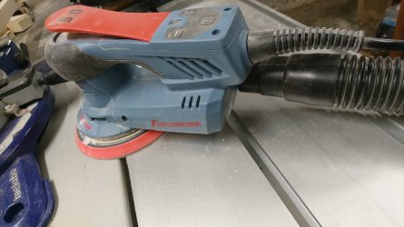

Ein Freund von mir hat den Fanzwork (baugleich MAXXT), den habe ich mal ausführlich testen können - deutlich schwingungsärmer als mein alter Metabo SX 450. Ich habe dann aber mal den Festool ETS EC ausprobiert und der ist, was die Vibrationen betrifft, nochmal eine Nummer besser (den habe ich mir dann bei der Cash-Back-Aktion auch gekauft - bisher bin ich zufrieden).

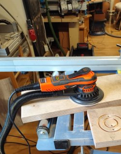

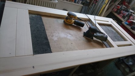

mich würde interessieren, wie ihr die Absaugung löst, nutzt ihr alle wirklich externe Sauger, oder reicht euch der Beutelbetrieb bei kleineren Projekten?
Die kleinen Schleifer mit Beutel.
Beim 150er sauge Ich ab, habe weil zwei Räume zwei Werkstattsauger, nen Festool und nen Nilfisk.

Ich interessiere mich auch für ein Gerät und lese dazu schon länger im Forum. Der Fanzwork wird ja öfter empfohlen und ist ja ein "Mirca-Klon" mit dem "Bedienpaddel". Auch wenn ich noch kein solches Gerät in der Hand hatte finde ich das Paddel nicht so gut und stelle es mir unter Umständen unergonomisch (Je nach Position) und anfällig vor. Der Flex Ore ist ja eher ein "Festool-Klon" und den fände ich interessanter weil er einen einfachen Schalter hat.
Leider findet man zu dem Flex sehr wenig. Ist der qualitativ mit dem Fanzwork vergleichbar bzw. gibt es hier Erfahrungen mit dem Flex?
12.515
Nimm doch mal ein solches Gerät in die Hand.
Du nutzt den Schleifer mit einer Hand und drückst dabei das Paddel runter, Druck übt man da keinen aus, alles ganz easy.
Diese Schleifer gibt es in verschiedenen Labels und Farben, der Fanztool / Fanzwork ist da nicht unbedingt der günstigste mit 180 Eu. In rot gibt es den wohl schon für 130 ...
