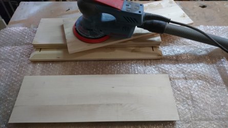

Ich habe einen kleinen Dewalt, der nur noch selten verwendet wird und einen Mirka Klon ( chinesischer "Mirka" Nachbau, der oft als Menzer angetroffen wird )
Mein Gerät ist allerdings von Fanztool und es ist wirklich geil damit zu arbeiten. Der Festool Saugerschlauch passt ohne Probleme und er lässt sich sehr gut absaugen.
Würde mir das gerät jederzeit wieder kaufen.
