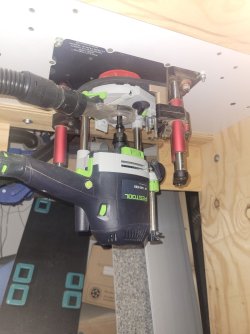

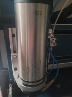

Ich war gerade in der Werkstatt, schau auf meine CNC mit ihrer 2,2 Kw Spindel und frag mich gerade, warum baut alle Welt Oberfräsen in den Frästisch.
Ich ärger mich immer noch, dass meine OF1400 da eingebaut ist, obwohl ich sie gerne auch mal als Sologerät in der Hand hätte.
Spricht irgendwas dagegen so eine Spindel auf den Kopf zu stellen und in den Frästisch einzubauen?
So ein Fräslift ist doch nichts anderes wie die Z-Achse von einer CNC, nur dass man die recht einfach bauen kann und eine elektrische Höhenverstellung ist auch kein Hexenwerk. Gut sie steht halt auf dem Kopf, aber das sollte doch auch kein Problem sein.
Also, spricht was dagegen oder hab ich was übersehen?
Gruß Dirk

Hallo Dirk,
grundsätzlich spricht nichts dagegen, du solltest aber darauf achten, wo die Lüftungskanäle sind. Wenn die Spindel mit der Achse nach oben montiert wird, sollte sichergestellt sein, dass keine Späne in die Kühlöffnungen gelangen.

Ich denke nicht, dass alle Welt eine Oberfräse in den Frästisch baut. Eine relevante Menge baut auch einfach eine Frässpindel / Fräsmotor ein. Also ganz so, wie Du das hier andenkst.
Mitglied 95037
Das hört sich doch erstmal gut an. Ich hab das nur noch nie gesehen, deswegen dachte ich, frag mal nach. Der Einwand von Johannes war schon mal gut. Die Teile für den Einbau der Spindel können wir selber drehen und fräsen und dann einfach in den Fräslift schrauben.

Mitglied 95037
Nein, die ist luftgekühlt. Die Schläuche gehören zur Minimalmengenschmierung oder wie man das nennt. Die fräst nicht nur Holz, auch Alu und Stahl sind kein Problem für sie.

Das größere Problem so eines Aufbaus ist halt, dass das echt ne Hochfrequenzspindel ist. Leistung hast du bei hoher Drehzahl. Große Fräser kannst du da halt vergessen.. dafür wassergekühlt, wenn man möchte.
