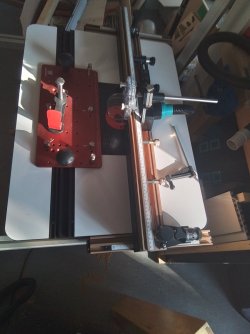

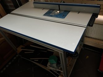

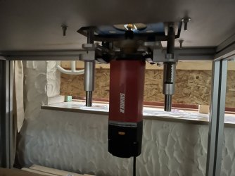

Kannst Du mal Deinen Frästisch zeigen?
klar, der Tisch ist von Sauter, funktioniert eigentlich sehr gut aber seit ich meine CNC habe benutze ich ihn nicht mehr so häufig.
Entschuldige die Qualität der Bilder (Mobiltelefon) wenn Du bessere haben möchtest schaust Du vielleicht mal bei Sauter oder sag mir Bescheid.
9.715
Danke für die Bilder.
