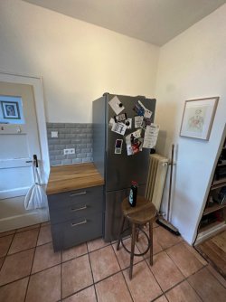

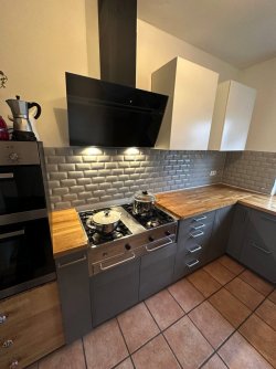

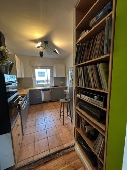

Hallo Forum, besser spät als nie.
Ich hatte versprochen, ich schicke Fotos von dem Ergebnis. Heute habe ich die Arbeitsfläche nachgeölt und die Fliesen noch einmal imprägniert, und da die Küche dann einmal frei war, dachte ich, heute ist der Tag!
Hat ein wenig gedauert :emoji_slight_smile:emoji_wink: ... das eine Jahr ...), ist auch noch nicht fertig fertig fertig (Abschlussleiste Arbeitsfläche, Blender Sockel, ein Hängeregal, Übergang Küche zum Wohnzimmer und ... und ... und...), aber ich wollte mich noch einmal auf diesem Weg bei Euch allen bedanken. Ihr habt mir wirklich sehr gute Ideen geliefert. Ich bin mit der Küche mehr als zufrieden (ich bin ja auch kein Prof ....) , und Ihr habt Euren Anteil daran.
Keep it up!
