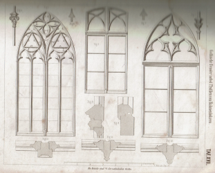

So eine Haustür hab ich noch nicht gebaut. Aber Fenster im Gotischen Stil.
Als Basis diente mein altes Tafelbuch.

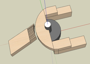

Die Sprossen waren Glasteilend, also eine Vorrichtung für die Tischfräse gebaut (Bilder , zeichnungen sinngemäß, ja der Dorn geht normalerweise nicht durch).
Für kleinere Radien das ganze als Oberfräse unter eine Platte geschraubt.

Das Tafelbuch von 1895 war ein Geschenk zu meiner Gesellenprüfung vom Ur-Alt Meister ( Er hatte nichts gegen die Bezeichnung)

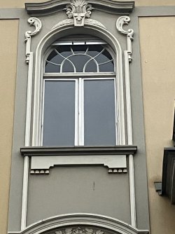

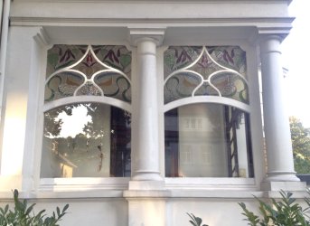

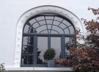

Die Türen (ganz am Anfang) sind tatsächlich aus Belgien, hab ich selber noch nicht zu Gesicht bekommen. Die Fenster hier im Anhang hab ich in Bad Godesberg und Poppelsdorf vorgefunden. Sind für mich beeindruckende wenn auch etwas simplere/symmetrischere Kurven als in den Belgischen Türen.

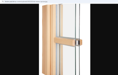

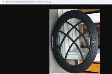

Heutzutage würde man solche Fenster als Isolierglasfenster herstellen und die Sprossen wären nur noch aufgeklebt und mit Silikon zum Glas versiegelt.
Das man nicht schräg durch den Scheibenzwischenraum auf das Sprossenklebeband schauen kann, wäre im Glaszwischenraum ein Alusteg ( Wiener Sprosse ), die müssen natürlich die gleiche Form wie die späteren Holzsprossen haben aber da gibt man dem Glasvertreter ein Muster mit und dann klappt das in der Regel.
Glasteilende Sprossen müssten bei Isoscheiben mindestens 5cm breit sein, dass sie das Glas auch tragen können, deswegen klebt man die heutzutage auf.
ist mir bekannt. Ich habe vor einigen Jahren in Bonn bei einem Fensterbauer mitgearbeitet, und solche 'Verbesserungen' mitbekommen. Die Fenster die wir 1987 aus Passau in die USA importiert haben sind auch so konstruiert.
beides meiner Meinung nach ästhetisch unvertretbar. Die ausgewogenen Proportionen, die filigranen Sprossen, das Gesamtkunstwerk der einfachverglasten Fenster geht damit verloren.
11.376
es spricht ja nichts dagegen einfachverglaste filigrane Fenster zu bauen und sie in Form eines Kastendoppelfensters mit einem Isolierverglasten Fenster zu kombinieren.
Im übrigen gelten deutsche Vorschriften für Dich natürlich nicht, allerdings ist es in kaltem wie warmen Klima sinnvoll gedämmte Fensterkonstruktionen zu bauen, da man ja auch Kondenswasser gerne meidet.
