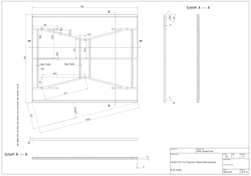

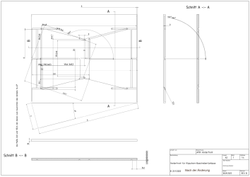

Ich muss einfach mal etwas in Sachen FreeCAD/TechDraw los werden. Dabei geht es nur nebensächlich um das laufende Klipschorn-Projekt. Ich wollte mal in der Runde quer fragen, wer sich aktiv in der Nutzung von FreeCAD übt, und wer spezielle Erfahrungen mit TechDraw hat. Aktive Nutzer von FreeCAD/TechDraw möchte ich bitten, sie bei mir per PM zu melden.
Der Hintergrund, ich habe gestern damit begonnen, die Änderungen des Klipschorn-Projektes in FreeCAD/PartDesign nachzuführen, was auch ohne Einschränkungen und zweifelsfrei gelungen ist. Das ist die positive Seite der Medaille. Ein Blick in die TechDraw-Zeichnung nach der durchgeführten Änderung macht dann aber jeden frohen Mut wieder zunichte.
Ich habe das Gefühl, dass die TechDraw-Entwickler (vielleicht ist es auch nur einer?) die Probleme nicht gebacken bekommen. Doch ihr könnt selbst sehen. Während die TechDraw-Zeichnung "Vor der Änderung" maßlich und den Konturen entsprechend noch völlig in Ordnung ist - von den groben Fehlern bei der Einhaltung der EN/DIN-Normen will ich dabei gar nicht sprechen, so eignet sich die zweite TechDraw-Zeichnung "Nach der Änderung" ausschließlich zur Erzeugung eines Lach- oder Tobsuchtsanfalls, je nach dem, wie jeder sein persönliches Temperament im Griff hat.
Dabei waren die Änderungen eher marginal. In FreeCAD/PartDesign hat dies den Fortfall von 2 subtraktiven Elementen in 1 Sketch zur Darstellung eines Profils bedeutet, die anschließende Modelldarstellung in FreeCAD/PartDesign erfolgte dann auch völlig korrekt und ließ keine Wünsche offen. Die anschließende Darstellung in TechDraw läuft dagegen völlig aus dem Ruder. Aus der ursprünglichen Darstellung wären 2x2 Kanten zu löschen gewesen, es sind die Kanten die längs den 963 mm langen Seitenlinien verlaufen.
In der Seitenansicht wäre das Maß 18 sowie die Winkel 90° bzw. 32° zu löschen gewesen, während das Maß 9 nicht angetastet werden sollte. In der TechDraw-Zeichnung "Nach der Änderung" wird aus dem Maß 18 eine 13,4 und die "verschwundenen" Winkel mutieren zu einem nan-Wert (not a number).
Im Schnitt B-:-B wird aus dem Maß 6 eine 36,1, aus dem Maß 9 wird eine endlos lange 0,0000...
Bei der Draufsicht hat der Systemkobold von TechDraw dann auch gleich kräftig zugeschlagen. Es fehlen wichtige Kanten/Konturen. Alle Maßeintragungen sind ungültig, man könnte vielleicht noch rekonstruieren, in dem man die Bemaßung gänzlich löscht, was einen zusätzlichen Aufwand bedeutet. Bei der Darstellung der Kanten/Konturen fehlen an die 20 Linien oder befinden sich scheinbar an der falschen Position. Um die Reparatur der fehlenden Kanten/Konturen durchzuführen, hilft nur eines: innerhalb von FreeCAD im entsprechenden Part des FreeCAD-Baumes di Zeichnung zu löschen und eine neue anlegen.

nach genauer Betrachtung der Zeichnungen
beim A-A nachher ist mir aufgefallen das die schräge nicht mehr vorhanden ist somit nan nan evtl. begründet da keine Bezuglinie vorhanden
auch unten fehlen 2 Linien bei nachher auch da fehlen dann evtl. die Bezugspunkte für die Bemaßung

Ich kenn den Rapp, aber seine Seite basiert auf 0.20. ist damit nicht mehr aktuell. Die neuere Variante ist 0.21. und ich hab' außerdem das neueste weekly-build.
Nein, eine vergleichbare Situation zu den bekannten DXF-Problemen gibt es nicht. Es findet schließlich keine Transformation zwischen FreeCAD/PartDesign und FreeCAD/TechDraw statt, auf man als User über Einstellungen Einfluß nehmen könnte. Zur Zeit habe ich 2 Dateien, eine Originale in der ich die gesamte Entwicklung des Projektes betrieben habe und aus der die Zeichnung "Vor der Änderung" stammt. Die zweite Datei ist eine Kopie der ersteren, in der die Änderungen durchgeführt wurden. Ich hatte das Problem den Entwicklern schon längst berichtet und ich bekam als Antwort, dass ich zufrieden sein sollte, eine solche Software nicht bezahlen zu müssen.
Soweit ich die Sache beurteilen kann, habe ich als User keine Möglichkeiten, das fehlerhafte Verhalten von TechDraw zu beeinflussen.

So hab mir das hier reingezogen
könnte es sein das du die Orginalzeichnung mit unterschiedlichen Layern gezeichnet hast - und TechDraw das nur einzeln kann sprich jeden Layer für sich betrachtet?
So etwas, was man vergleichsweise in mir bekannten CAD-Programmen mit Layern bezeichnet und deren Einsatz vom User bestimmt werden kann, gibt es bei FreeCAD nicht. Zu FreeCAD, das ich in Kombination mit den Workbenches PartDesign bzw. Assembly 4 betreibe, gibt es eigentlich nur Positives zu berichten. Wenn man Teile für einen 3D-Drucker entwickeln will, ist FreeCAD im Kombination mit PartDesign schon völlig ausreichend, wenn die Teile nicht so kompliziert sind. Wenn es kompliziertere Formen erfortdert, ist man mit Assemby 4 auf der sicheren Seite. Ich hab' mehrere Teile für das lfd. Projekt in FreeCAD auf dem 3D-Drucker angefertigt.
Aber die Zeichnung für die Werkstatt entwickelt TechDraw aus dem Modell, das man als User in FreeCAD/PartDesign entwickelt hat. Bei der Ausgabe in TechDraw hat man als User ein paar Wahlmöglichkeiten zur Ansichtsdarstellung, aber grundsätzliche Einstellungen, die den Unterschied zwischen beiden von mir gezeigten Beispielen erklären würden, gibt es nicht.
