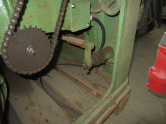

Hallo, ich bin nun auf folgendes Problem gestoßen. Hierzu habe ich ein paar Videos / Bilder gemacht. Es geht (wahrscheinlich…) um den Vorschub.
Video 1:
https://photos.app.goo.gl/wxAPwj4bXqmLx9bN8
Video 2:
https://photos.app.goo.gl/EaPzx5b2ygBWhGer9
Video 3:
https://photos.app.goo.gl/vgJRpUbTx2JtkgN7A
Video 4: Hier sieht man die Maschine von unten und kann bei ca. 0:22 gut erkennen dass zwischen dem Umlenkhebel und dem „Stift“ der aus dem Getriebe kommt, KEINDE direkte Verbindung besteht. Das heißt für mich, irgendwas MUSS den Stift von sich aus aus dem Getriebe drücken, und der Hebel außen an der Maschine kann den Stift NUR nach innen ins Getriebe drücken, wo er jetzt wohl festgerostet faul rumlümmelt….der Hund…
https://photos.app.goo.gl/RqGdSPqoeEZkXvnRA
Vielleicht hat ja jemand hier Lust die Videos mal anzuschauen und hat die eine oder andere Idee.
Vielen Dank im Voraus, Alex
Herr Dalbergia
3. Juli 2010
1.656
Also….die Schraube vom Getriebe oben hab ich auf bekommen und mit einer kleinen Leiste mal gemessen wieviel Öl drinnen ist.
Kein einer Zentimeter….
Also habe ich mal grob ausgerechnet wieviel Öl in das Getrieb etwa rein passt und davon ca. die Hälfte nachgefüllt. So einen knappen Liter im etwa.
Des Weiteren ist oben in der Schraube eine entlüftung mit eingebaut, welche natürlich total zugerostet war, diese habe ich auch wieder frei bekommen.
Ich habe den Eindruck das Getriebe läuft nun etwas leiser und satter (welch Wunder …) aber dieser Bolzen an der Seite kommt trotzdem nicht raus.
Werde die Maschine heute Abend mal hochheben und versuchen an dem Bolzen zu ziehen.
Wäre halt echt von Vorteil wenn ich wüsste was ich da überhaupt versuche zu reparieren…..
20.753
Öl nachfüllen war sicher kein Fehler
evtl Vorschub ein und ausschalten. Je Nach breite von so einem Zahnrad im Getriebe würde ja 10 mm "Versatz" reichen um ein Zahnrad aus der Reihe zu schieben damit keine Kraftübertragung mehr vorhanden ist. Oder auch ne Umschaltung zwischen 2 Geschwindigkeiten. Sprich die Maschine hätte 4 Geschwindigkeiten 2 über das Umlegen des Keilriemens und 2 über das Getriebe.
Wobei hier https://wtp.hoechsmann.com/de/lexikon/pdf/baeu_dm41.pdf tatsächlich von stufenlosen Vorschub die "Rede" ist.
Stelle ich mir aber schwierig vor mit einem Verstellweg von 10 mm zu realisieren.

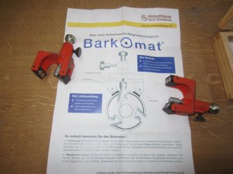

Hallo Alex,
einstellen ist eigentlich recht einfach mit dem Barkomat, gibt es auch von anderen Firmen.
Hab zwar auch noch die original Bäuerle Einstelllehre, aber damit geht es schneller.
Hier noch zwei Bilder von der Einstellung Vorschub, einmal von vorne, einmal von hinten. Das Getriebe sitzt auf der anderen Seite und da komm ich nur mit Mühe ran weil sie an der Wand steht.

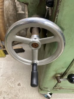

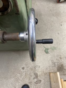

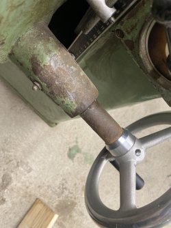

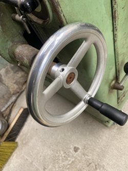

Ich habe auf Kleinanzeigen nach einem
Passenden Handrad gesucht, weil das alte halt echt eklig und verrostet ist…
Hatte Kontakt mit „irgendwem“….und der hat mir ein neues Rad passend für die Welle aufgedreht, Gewinde geschnitten, passende Hülse gedreht, mir geschickt usw….für, wie ich finde sehr faire 30€!
Hübsch oder?

6.918
Mega vom Verkäufer (wobei ein altes Handrad ohne Kunststoff stilechter gewesen wäre).
