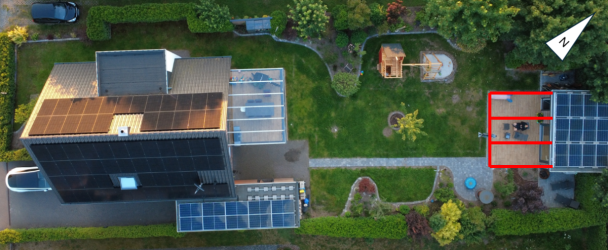

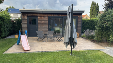

wir haben im Jahr 2022 unser Gartenhaus gebaut und nun letztes Jahr noch eine Terrasse mit 4m Tiefe und 6m Breite davor gesetzt - so langsam wird es.
Nun sind wir auf der Suche nach einer Verschattungsmöglichkeit, die aber ausreichend flexibel ist.
Breite: 6m
Tiefe: 3,5m (von der Vorderkante der Terrasse bis zum Beginn des Dachüberstandes), auf dem Boden also ca. 4m
Höhe des Dachüberstandes: 2,70m (Unterkante)

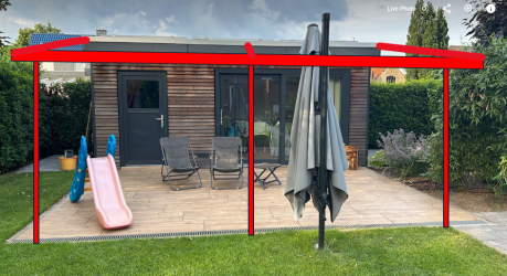

Die eigentliche Verschattung würde ich per Stahlseilsystem und Tüchern realisieren,
Beachte aber, dass auch dein Stahlseilsystem und Tüchern dem Sturm, Witterung, Ungeziefer, usw. ausgesetzt ist .... wenn Kosten keine Rolle spielen, es gibt auch automatische Markisen oder automatische Sonnensegel, die fahren bei gewissen Windstärken oder Regen ein.
Für mich schauen zumindest Sonnensegel am schönsten aus und erzeugen automatischen Urlaubsflair, mit Sturmsicherung gibts dann auch keinen Schaden und ja, im Frühjahr auf- und Herbst abbau gehört dazu, wie so vieles im Garten ... :emoji_slight_smile:
Rot, zwei schräge Pfosten inkl. Befestigung, blau das Sonnensegel: 1782708925093.png

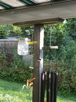

Welche Markise habt ihr
Unsere ist eine ältere Weinor - günstig gegen Abbau gebraucht erworben.
Zur Stütze finde ich im Moment nichts konkretes. Ich erinnere mich aber an eine Version, da wurde vorn an die - ja wie heisst die …? - lange Abdeckung vorn eine Art Finger mit einer Kugel vorne drauf waagrecht montiert. Der Finger schiebt sich in eine leicht trichterförmige Öffnung an der Stütze, besser natürlich das Ganze zweimal rechts und links aussen. Die Markise wird also in alle Richtungen fixiert. Das müsste man ähnlich auch im Selbstbau hinbekommen.
Ich hab nur eine primitive Stütze in der Mitte mit einem kleinen Brettchen drauf, so ausgerichtet, dass sie das Gewicht und eine Bewegung nach unten bei voller Ausladung aufnimmt. Der lange Hebelarm gegenüber der recht kleinen Auflagefläche an der Wand war mir trotz Montage durch eine Firma damals „nicht geheuer“. Jetzt ca 10 Jahre lang hält das aber, die Markise wird ja oft auch nur teilweise ausgefahren. Es gibt an unserer Markise - ebenso primitiv, gedacht als Test-Provisorium - noch einen Draht, mit dem ich die Markise auch gegen Abheben am Pfosten befestigen kann (meist unterbleibt dieses aber). Es dürfte nicht schwer sein, das zu optimieren …
Grüße. Rainer

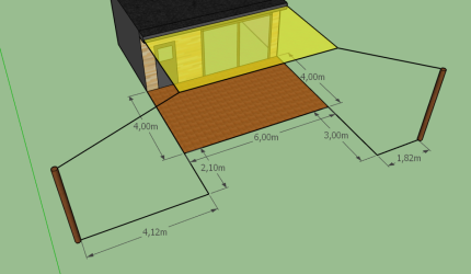

Guten Abend,
ich habe mal ein bisschen gemessen und gezeichnet.
Die Terrasse ist 6,0 × 4,0 m groß. Aufgrund des 50 cm Dachüberstands am Gartenhaus soll das Sonnensegel etwa 6,0 × 3,5 m groß werden
Das Segel soll – nach Hinweis von @NOFX – nicht punktuell, sondern über eine 6 m lange Kederleiste an der Pfette des Gartenhauses befestigt werden. Die Pfette ist tragfähig, sodass die Last über die gesamte Breite eingeleitet wird.
Die beiden vorderen Ecken werden jeweils an einem Robinienpfosten (Ø 16–18 cm) abgespannt.
Mein Problem ist die Geometrie der beiden Zugpunkte:
  • Linker Pfosten: ca. 153°, gemessen von der Vorderkante des Segels. Er steht also weiter links und weniger weit vorne als die ideale Winkelhalbierende.
  • Rechter Pfosten: ca. 122°, ebenfalls von der Vorderkante gemessen. Er steht also weiter vorne und weniger weit rechts.
Anders bekomme ich die Pfosten aufgrund der örtlichen Gegebenheiten leider kaum positioniert.
Anders ausgedrückt:
  • Die linke Tuchecke wird stärker nach links als nach vorne gespannt.
  • Die rechte Tuchecke wird stärker nach vorne als nach rechts gespannt.
Meine eigentliche Frage:
Ist diese Geometrie aus statischer Sicht unkritisch oder führt sie zu einer ungünstigen Lastverteilung bzw. zu Problemen bei Wind (insbesondere bei schräg von vorne einfallendem Wind)?
Geplant sind 4 m lange Robinienpfosten, davon ca. 1 m im Boden und 3 m freistehend.
Zusätzlich möchte ich jeden Pfosten rückseitig in Zugrichtung des Segels mit einem Edelstahlseil auf ein 80 cm Schraubfundament abspannen, um die Biegebeanspruchung der Pfosten zu reduzieren. Zudem werden die Pfosten mit ca. 15° entgegen der Zugrichtung geneigt - oder ist das wegen der rückseitigen Abspannung unsinnig?
Vielen Dank und einen schönen restlichen Abend,
Moritz

Es meinst du mit Statik in dem Kontext?
Du dürftest links auf etwa 2/3 kaum Kraftübertragung haben, den Großteil der Zuglast auf den 1/3 rechts.
Ob das deswegen bei starkem Wind reißt, muss wer anders beantworten.
Ich wäre aber skeptisch.
Ich gehe aber davon aus, dass du das Segel so nicht glatt gespannt bekommst, sondern jeweils eine Falte längs der Zugrichtung hast.
Vielleicht zwischen den Pfosten ein Seil spannen, und von diesem dann das Segel befestigen?

Ich melde mich erst jetzt noch mal, weil ich das Wochenende weg war. Ich habe mit Maanta auch keine persönlichen Erfahrung, ich hatte die nur gefunden und die Sonnensegel sahen sehr hochwertig aus. Und es waren eine der wenigen, die überhaupt Sonnensegel mit Kederleisten nach Maß und in der Größe liefern.
Mir einen zweiten Seil von der linken Öse zum rechten Pfosten müsste das gehen, denke ich. Wegen der Winkels, der dann bei 150° oder so sein dürfte, könnten die Pfosten aber sehr stark zueinander gezogen wegen.
Du kannst das ja mal einzeichnen, dann kann man da die Winkel sehen.
Edit: Oder ein Y, also eine Verbindung zwischen beiden Pfosten und ein Seil dann in der richtigen Richtung zum Segel. Ich würde dann aber die Pfosten in beiden Fällen nach außen abspannen oder sehr stabil wählen.

hm, also sehr hilfreich war der Kundenservice von Maanta nicht. Das meiste, was an Informationen zurückkam, das habe ich auch schon auf deren Website gelesen.
Zu meinen Pfosten und die Frage der Positionierung kam folgende Antwort:
[...] Dabei handelt es sich um ingenieurtechnische Fragestellungen, zu denen wir leider keine statische oder konstruktive Beratung anbieten können. Was wir Ihnen jedoch mitgeben können, sind unsere Montageempfehlungen: Die Masten sollten möglichst in Verlängerung der Segeldiagonalen positioniert werden. [...]
Stichwort: Verlängerung der Diagonalen, also nicht in der Winkelhalbierenden.
Damit würde sich bei mir dann folgendes Bild ergeben (ich kann die Verlängerung der Diagonalen leider nicht farblich markieren):
Damit würde die linke Seite unkritisch werden und die rechte Seite kritisch(er).
Ich denke ich frage da nochmal nach, mindestens eine Einschätzung sollten die ja geben können.
