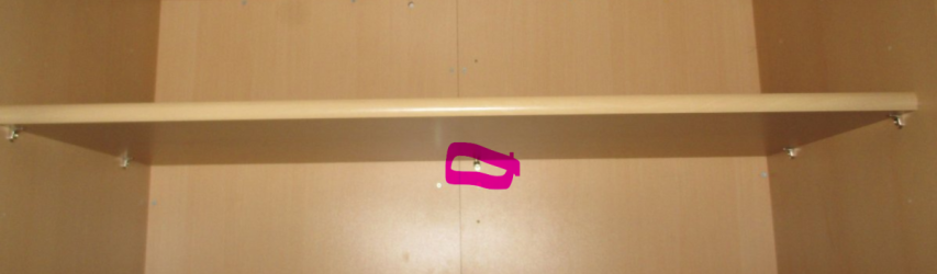

9.350
Also bei einer Spannweite in der Gegend von 1000mm biegt sich auch 19mm Dekorspan durch. Ich bin da auf 22mm gegangen und selbst die hängen sich durch. Wenn man da ein für alle mal Ruhe haben will, dann sind Einlegebögen aus 18mm Fichteleimholz das Maß der Dinge.
Was aber auch gut hilft, ist ein fünfter Bodenträger an der Rückwand in der Mitte:
Hier die ganze Geschichte dazu:
https://www.woodworker.de/forum/thr...e-und-sich-durchbiegende-einlegeböden.131078/
super7
6. August 2008
22
81
https://www.woodworker.de/forum/threads/defekte-schrankrückwände-und-sich-durchbiegende-einlegeböden.131078/
Danke, das ist ein wirklich toller tipp. Ich habe bereits eine horizontale querstütze für die rückwand (denn ohne diese fällt die rückwand nach vorne, ausserdem kann dann die schräg aufgenagelte rückwand (meine pax schranke sind unter einem schrägdach) daruf aufliegen. Eine weitere vertikale strebe die bis zum boden reicht scheint mir weniger arbeit dann das einnuten aller fachböden. ich muss halt beim bohren der löcher für den 5ten bodenträger auf die exakte höhe achten (also wieder mal ne bohrschablone anfertigen).
