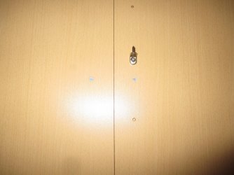

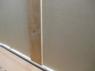

Die beiden Rückwandhälften habe ich beim Aufbau verschraubt. Auf der Rückseite sieht das dann so aus:

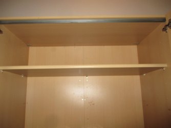

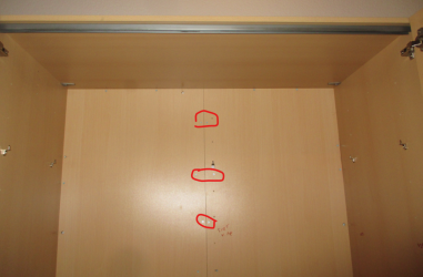

Und von vorne so:
Innenbreite des Schrankabteils sind 1096mm. Die Einlegeböden waren schon 22mm. Aber hingen trotzdem durch.
Also habe ich die Böden erst mal gedreht (Buckel nach oben). Dann habe ich die einfachen Bodenträger durch gestiftete ersetzt. Und jetzt kommt das wichtigste: An der Rückwand mittig einen 5ten Bodenträger montiert.
Damit schlägt man dann 2 Fliegen mit einer Klappe:
1) Die Rückwand beult nicht mehr aus, wenn der Schrank vollgestopft wird.
2) Die Tragfähigkeit des Einlegebodens wird enorm verbessert. Der Unterschied ist echt deutlich!
Und von vorne so:
