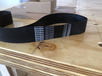

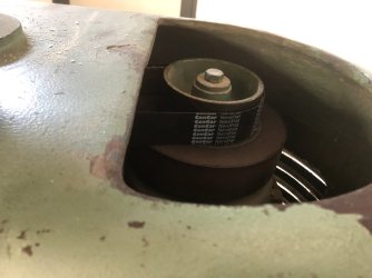

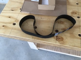

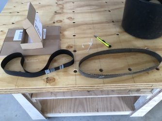

So, heut hab ich mal wieder Lehrgeld bezahlt…
Hab doch vergangene Woche meinen Riemen mit vielleicht nicht der genauesten Methode gemessen. Heut ist er gekommen und natürlich ist er zu lange. Ich hatte ja ca. 1070mm gemessen, noch etwas zugegeben und somit 1080mm bestellt. Jetzt ist am letzten Ritzel der Zahnstange der Riemen noch etwas locker. Mein Fehler war das ich nicht vorher überprüft hatte wie weit ich den Motor noch schwenken/drücken kann. Dumm von mir!!! Ich denke 3-4cm weniger wären gut, könnten aber auch mehr sein. Dann wird aber später wahrscheinlich das Problem sein das für die Umstellung auf das größere Schwungrad der Riemen dann zu kurz wäre.
Ich denke das ich hier noch eine genauere Messung vornehmen muss oder ich bestelle einen kürzeren Riemen und nehm den langen dann falls ich umstellen muss…
Natürlich könnte ich auch gleich umstellen, dann hätte ich aber 5000 oder 10000 Umdrehungen…
Zurück schicken geht ja leider nicht mehr!
Was meint ihr?

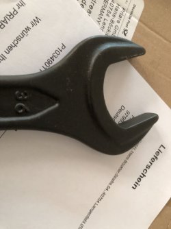

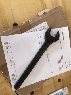

Heut ist aber auch noch was gekommen.
Rainer @anobium60 hat mir letzte Woche angeordnet einen Schlüssel für die Spindelmutter zuzulegen der immer an der Maschine ist.
Ich hatte nicht mal einen Schlüssel mit 36er Weite und hatte mir deshalb jetzt einen zugelegt…
Hatte der jetzt auch nicht gepasst, dann wäre das wieder ein schlechterer Zag gewesen…
Wenigstens teilweise Glück gehabt!!!

Shit happens :emoji_sweat: . Ein Riemen muss für alle Übersetzungen funktionieren . Messe nochmal in Ruhe und nicht nur am wahrscheinlich gelängten Riemen , sondern auch mittels Schnur /Bandmass an den Treibrädern . Den Motor musst du natürlich auf die geringste Entfernung einstellen . Antriebsriemen werden im Gebrauch in der Regel selten kürzer , sondern meist länger . Jetzt fräse erstmal deine erste Falz ..... :emoji_innocent:

Hallo Andi,
am besten umstellen, denn dein neuer Falzkopf möchte die 10.000 U/min.
Das stimmt wohl.
Der will zwischen 6100 u. 10000 U/min.
Ich hab ja den alten Riemen noch.wahrscheinlich hält der ja auch noch ne ganze Weile wenn ich jetzt einen neuen da hab. Falls der doch aufgibt hab ich ja noch einen und kann dann umstellen.
Dann passt er aber wahrscheinlich später nicht auf die große Scheibe. Daher bin ich fast etwas unsicher, wollte aber jetzt nicht nochmal zur Probe 45 Euros ausgeben…
Das weiß ich nicht. Meinst die neuen weiten sich auch noch so wie die alten?
das scheidet hier leider aus…
Für die große passt er wieder.
Also nicht ganz fürn Ar…!
Andi

....das sehe ich auch so. Habe ja schon an verschiedenen Tischfräsen gearbeitet, zur Drehzahlumstellung habe ich nie den Riemen wechseln müssen....
Rainer
Das stimmt schon. Ich meine aber die Konstellation mit dem neuen Riemen wenn ich diesen messen würde wenn der Spanner ganz eingefahren wäre und dieser dann zu kurz wäre wenn er auf die größere Scheibe gezogen werden müßte…

Bohrmaschinen haben das selbe Problem, einfach die Längen der einzelnen Übersetzungen bei min. und Max Abstand der Wellen messen und dann eben vermitteln.
Mitglied 120553
Besorge dir sowas und messe lieber bei minimalstem Abstand des Motors direkt an den Treibrollen einmal beim kleinen Gang und einmal beim großen Gang . Bei Ikea hängen solche Bandmaße für lau direkt neben den Bleistiften . Wenn du da zwei verschiedene Maße bekommst , dann nimmst du das größere und vor allem ohne Zugabe . Du wirfst den Riemen ja nicht wie ein Cowboy über die Antriebsrollen . Wenn du am alten Riemen misst , darfst du auch nicht außen messen , sondern innen oder eben direkt an den Antriebsrollen . Mache mal noch Bilder vom Verstell/Spannmechanismus .

Ich hatte dir ja in #205 Bilder von einer ähnlichen Fräse verlinkt . Wenn es am unteren Ende der Frässpindel , da wo der Flachriemen läuft , so aussieht , kann es durchaus so sein , das du zwei verschiedene Riemen benötigst . Dafür sprechen würde auch dieses Bild auf deiner Fräse . Hast du diesen Menschen mit der Bäuerle Tischfräse mal angerufen ? Der hat ja offensichtlich auch eine Bedienungsanleitung , die zu deiner Fräse (SFM 0) passt . Dort steht doch sicher auch alles notwendige bezüglich des Riemens drin . Bevor du einen zweiten Riemen bestellst , würde ich deinen jetzigen neuen erst mal auf der anderen Riemenscheibe ausprobieren . Er sollte halt bei korrekter Riemenspannung nicht durchrutschen .

Hallo ,
ich habe auch eine Bäuerle Tischfräse ( ZMK ) mit 3000/5000 und 6000/10000 upm. und ich habe zwei ( deutlich ! ) verschieden lange Flachriemen für die vier Geschwindigkeiten . Der polumschaltbare Motor hat zwei Flachriemenscheiben und die Riemenscheibe der Frässpindel besteht einfach aus dem zylindrischen Ende der Spindel .
Solche Bandmaße haben wir auch zu Hause.
Ich werde hier mal messen und dann kann ich ggf. nochmal einen nachbestellen.
Das Bild vom Spannmechanismus kann ich leider erst nächste Woche machen. Wir sind heute für ein paar Tage an die Ostsee gefahren.
Der Messfehler lag natürlich wieder bei mir und meiner Kurzentschlossenheit…

Hallo ,
Andreas
Hallo Andreas. Genau so ist es bei mir auch, aber ich hab nur einen schon etwas in die Jahre gekommenen Riemen.
Jetzt hätte ich zumindest 2 Riemen für beide Übersetzungen..
Ich hab den Markus aus dem Drechslerforum angeschrieben, hab von ihm auch 2 Dateien bekommen, das sind aber leider nur kurze Datenblätter, da ist vom Riemen nichts beschrieben. Leider!
Meine Spindel bzw. deren Antrieb sieht glaub nicht so aus. Ist glaub ein gerader Dorn. Will mich aber hier jetzt grad nicht 100% festlegen. Hab den Riemen bisher eher blind unten eingefädelt.
Vom Verkäufer hab ich nur einen Riemen bekommen und das ist der schon gezeigte.
Der jetzige neue Riemen dreht bei der kleinen Stufe durch, daher hierfür ungeeignet. Bisher dachte ich eben das der dann für die hohen Geschwindigkeiten passen sollte. Jetzt muss ich hier natürlich nochmal nachsehen…
