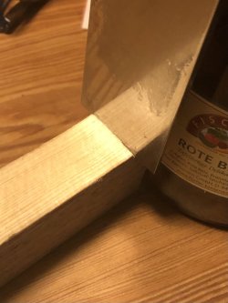

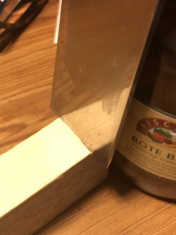

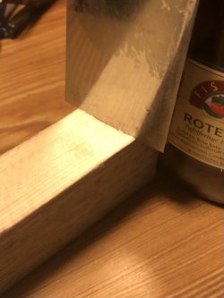

Nachtrag: ich hab das gerade mal in der Küche nachgestellt, ein breiter Beitel macht seiner Spiegelseite alle Ehre, in der sieht man nämlich ob der Beitel in beiden Ebenen senkrecht steht. Gleiches - Spiegelbild - gilt für die Säge. Also „eigentlich“ brauchts Du den oben angesprochenen Klotz gar nicht, hilfreich ist er aber trotzdem …

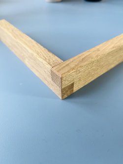

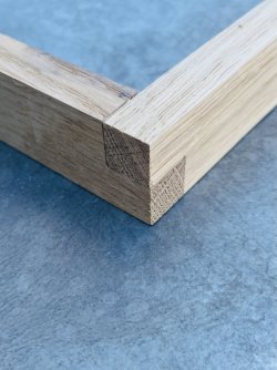

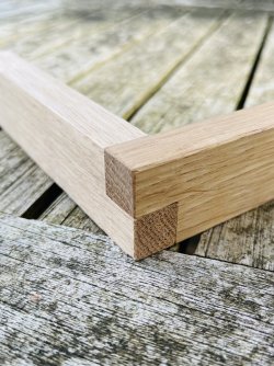

Was bisher passiert ist: Ich übe Ecküberblattungen mit Leisten, die bereits die Maße des Projekts haben. Ich hänge mal Bilder der 4 Verbindungen an, die ich gestern und heute gemacht habe (mit Ryoba, Sägehilfe, Stechbeitel, Grundhobel, Taschenhobel). Ich bin für den Moment ziemlich zufrieden damit. Natürlich ärgere ich mich sehr über jede kleine Linie, Lücke, die noch zu sehen ist. Ich bin noch nicht an dem Punkt, an dem ich sage, die Verbindung ist jetzt so gut, dass ich mit dem eigentlichen Projekt anfange. Aber trotzdem: Dafür, dass das erst mein zweiter Versuch ist, bin ich recht stolz drauf.

Tach,
Zu 4. - Verleime den ganzen Rahmen auf einmal! Nur so kannst du die Winkligkeit herstellen.
Zu überprüfen durch messen der Diagonalen.
Zu 2. - Grunsätzlich würde ich das empfehlen. Ich kenne aber weder deine Ausrüstung, noch deine Fähigkeiten. Aber nach dem Zusammenbau wird es schwieriger die Hölzer bis in die Ecken zu bearbeiten.
Danke dir! Ja, ich denke, ich werde den Rahmen dann mit Winkelspannern machen, um Fehler zu vermeiden.
Und mir ist aufgefallen, dass der Händler, bei dem ich die Leisten bestellen würde, diese schon gehobelt und geschliffen zuschickt. D.h. ich werde mit dem Hobel nur da nacharbeiten, wo es nötig ist, und halt die Ecküberblattungen nachhobeln, um es glatt zu machen.
Klingt gut?
telemedia
18. Februar 2026
12
hamburg
Schau aber ob das Holz gerade ist. Da du ja zwei Leisten über einander verleimst, kannst du da auch noch was gerade ziehen.
Mit "gerade ziehen" meinst du in diesem Fall mit dem Hobel Material abziehen, um die Oberflächen plan zu machen? Ja, hast recht, das muss ich als allererstes checken, wenn das Material ankommt.
