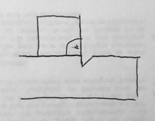

Nachtrag: bei einem Falz sieht man in zugeklapptem Zustand die Verbindung Randleiste/Boden. Eine weitere Möglichkeit wäre also eine Nut ca 5-6 mm vom Rand entfernt für den Boden. Dann haben Boden und Deckel in geschlossenem Zustand allerdings eine Kante, ein Rücksprung.

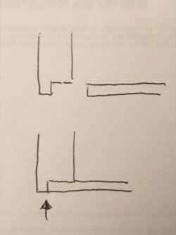

Die Eckverbindung würde ich abhängig machen vom verfügbaren Werkzeug (deines Freundes).
So, wie es in Beitrag #12 skizziert ist, funktioniert es relativ einfach auch für eine Eckverbindung. Man könnte zur Verstärkung noch zusätzlich ein paar kleine Dübel setzen - in diesem Fall funktionieren Schaschlikstäbe sehr gut, die haben ziemlich genau 3mm Durchmesser. Einfach von der Skizze aus gesehen auf der linken Seite nach dem Verleimen zwei oder drei 3mm Löcher durch die Seite und ins Stirnholz des waagerechten Teils bohren. Schaschlikstäbe (etwas länger als die Bohrung tief ist) mit Holzleim einstreichen und mit Hammer einschlagen. Wenn der Leim trocken ist, den überstehenden Teil absägen und glattschleifen. Die Schaschlikstäbe lassen sich mit einem Bleichstiftspitzer gut anspitzen, damit sie besser in die Bohrung gehen.

klar kannst Du die Eckverbindung mit Falz (Beitrag #12) mit einer Japansäge und Stechbeitel herstellen. Das ist eine recht einfache Verbindung. Hilfreich wären noch ein Streichmaß, ein scharfes Anreißmesser und ein (Kombi-)winkel und natürlich ein halbwegs stabiler Werktisch mit Spannmöglichkeiten. Du musst uns halt mal sagen, was Du zur Verfügung hast oder wie hoch dein Budget ist.

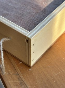

Zu der oben von mir erwähnten Verstärkung mit Schaschlikstäben habe ich mal ein Beispiel einer ganz einfachen Kiste aus Sperrholz (ca. 12mm dick. Die Kiste dürfte so etwa 8cm hoch sein.) - allerdings einfach stumpf verbunden ohne Falz:
Die kleine Lücke ist das Ende einer Nut für den einschiebbaren Deckel.

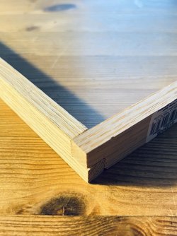

das hier ist für mich ein langfristiges Projekt und jetzt habe ich schon mal angefangen, zu üben. Heute das erste mal eine Ecküberblattung versucht. Klar, alles ist natürlich noch irgendwie schief und krumm, aber dafür, dass ich, wie gesagt, seit der 7ten Klasse keine Säge mehr in die Hand genommen habe, war ich ganz zufrieden Auf jeden Fall habe ich direkt Motivation und Ehrgeiz und werde weitermachen – das scheint mir jetzt erstmal das wichtigste zu sein.
Die Leisten, mit denen ich hier gearbeitet habe, haben eine Stärke von 10mm, eine Höhe von 20mm. Gesägt habe ich mit einer Japansäge Ryoba. Natürlich musste dann viel nachgebessert werden und das habe ich hauptsächlich mit einem Stechbeitel probiert, das, ich glaube, 6mm breit ist.
Frage: Ist das Stechbeitel bei diesen kleinen Dimensionen für einen absoluten Anfänger echt das beste Werkzeug? Ich habe gedacht, vielleicht sollte ich lieber mit einer Feile arbeiten? Das scheint mir länger zu dauern, aber ist vielleicht auch etwas einfacher? Habt ihr eine Empfehlung für eine nicht zu teure Einsteiger-Feile (oder besser noch Feilenset), mit der/mit denen ich die Verbindungen sauber machen kann, Material im gerinen Maße abtragen? Ich arbeite mit Eiche, dafür sollten die Feilen gut geeignet sein.
Danke! :emoji_slight_smile:

Eckverbindungen in Holz werden mit dem Stemmeisen und der Säge hergestellt! Wenn Du feilen willst gehe bitte zu den Schlossern... :emoji_slight_smile:
Ernsthaft: Einfach üben; üben, üben- wird dann immer besser. Und darauf achten, dasss die Stemmeisen scharf sind- das veringert Ausrisse und hilft beim sauberen, akkuraten arbeiten.
Beim Stemmen kannst Du auch erst mal ca. 1 mm vom Strich entfernt "auf Tiefe gehen". Wenn das vorgestemmt ist sticht man sauber (und winklig) nach.

Ha! Das wusste ich tatsächlich nicht, ich dachte Feilen sind auch Werkzeuge für Holzarbeiten. Na, dann werde ich mir ein breiteres Stemmeisen besorgen und üben :emoji_slight_smile:

Hole Dir an besten gleich ein Set; z.B. so eins oder ähnlich. Damit sind 95% der Anforderungen abgedeckt falls Du weiter mit Holz arbeiten möchtest. Normalerweise sind die Breiten 6 ,10,12,16,20,26 mm oder so darin
Wenn wir in der Ausbildung z.B. beim Zinken eine Feile in der Hand hatten gab es immer einen Anschiß... Mit etwas Übung arbeitest Du mit dem Stemmeisen schneller und sauberer als mit der Feile. Die nimmt man dann nur noch zum runden.

Ein kleiner Tipp fürs gerade Ansetzen der Säge und für weniger Ausrisse dabei:
klemm Dir genau auf den Riss ein rechtwinkliges Stück Holz, an der Flanke stichst Du mit dem Beitel in die Oberfläche, die Du sogar noch vorher mit einem Messer vorritzen kannst. Dann stichst Du von der Seite ca 45 Grad ein, so dass sich das folgende Bild ergibt. In dieser Kerbe beginnst Du dann mit dem Sägen - und kannst dabei die Sägenflläche gegen den Klotz drücken, so steht sie nahezu senkrecht (durch die Schränkung der Zähne nur nahezu, aber mE vernachlässigbar).
Und Ja, mit einem breiteren Beitel lässt sich bedeutend besser arbeiten. Der liefert Dir hier zB im echten Wortsinn mit je einem Schlag die beiden Kerbenflanken. Es kann aber schon sein, dass Du je 2-3 mal abstechen musst, um die nötige Tiefe für die Führung der Säge zu bekommen.
