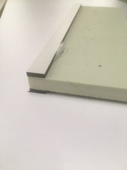

also mit PUR-Leim lassen sich Kompaktplatten auf Styrodur kleben was auch geht 2x Dekorspan damit zu verkleben ggf. etwas Wasser auf den Kleber nach Auftrag aufsprühen zwecks besserer Aushärtung. Hätte da keine bedenken bei HPL - Kompaktplatte
CDF ist Wasserfest ich habe es über Nacht ins Wasser gelegt keine Veränderung am nächsten morgen
irgendjemand hier im Forum hat das viel länger im Wasser liegen lassen auch keine Veränderung
