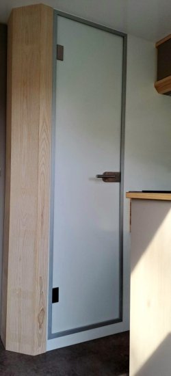

Heute Abend ist die Entscheidung vom Kunden gefallen. Es wird das CDF werden. Er war da, hat es sich angeschaut und beschlossen...
Danke Sebastian, das Paket ist super rechtzeitig gekommen. :emoji_grin:

Danke nochmal an alle für die Hilfestellungen!
Die CDF Platte ist es jetzt geworden. Die Tür ist jetzt dann auch endlich verbaut und es schaut gut aus.
Was ich, wenn ich das nochmal machen würde, anders machen würde - ich würde eine Zarge für 10mm Glas bestellen und dann ein 8mm CDF mit 2x HPL belegen. Das 6er geht, vor allem weil es ja echt eine kleine Türe ist, etwas stabiler / steifer wäre aber schon schöner.
Optisch ist es aber echt ganz gut geworden. Ich hätte zwar immer noch lieber Glas... aber was sollst. KUNDE muss glücklich sein.
