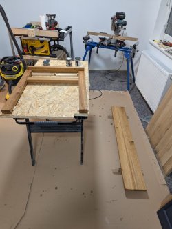

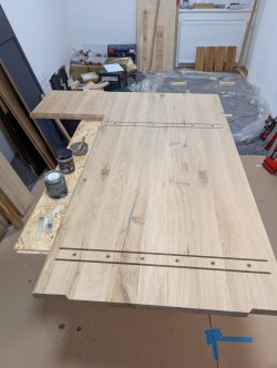

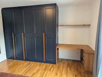

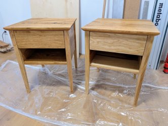

Naja, also es ist schon richtig, dass ich beim Holzwerken noch sehr am Anfang stehe. Bisher habe ich ein paar erste Projekte in einem kleinen Zimmer im Haus auf einer Klappwerkbank gebaut. Das war also alles nur sehr provisorisch.
Mein erster Bau waren zwei kleine Nachtkästchen aus Leimholzplatten, die ich mit Tauchkreissäge, Oberfräse, Kappsäge und Handwerkzeugen gebaut habe. Danach habe ich mir eine Baukreissäge (Dewalt 7492) gekauft und als zweites Projekt einen Schreibtisch mit Schubladenunterbau gebaut, den ich neben einen Kastenverbau eingepasst habe.
Anbei ein paar Bilder, dann kann man sich vorstellen wo ich bisher gearbeitet habe... Die Werkstatt im Keller wird also auf jeden Fall ein Upgrade zum Status-Quo :emoji_grin:
Auch wenn meine Erfahrungen im Holzwerken also noch sehr überschaubar sind, bin mir sicher, dass ich künftig noch viel mehr machen möchte. Ich tendiere auch eher dazu, dass ich mir lieber bessere Maschinen kaufe, in die ich noch reinwachsen kann, anstelle dann immer auf neue Geräte aufzurüsten.
Ich bin auch in der glücklichen Situation, dass mein Vater einen eigenen Wald und ein kleines Sägewerk hat, und ich somit kostenlos an Massivholz komme. Dafür ist aber natürlich eine ADH zwingend nötig, damit ich das weiterverarbeiten kann. Mit der Dewalt Baukreissäge werde ich langfristig wohl nicht glücklich, darum möchte ich eine FKS zumindest schonmal räumlich einplanen. Mit dem Kauf warte ich vielleicht aber eh noch ein bisschen zu. Eine ADH hat jedenfalls Vorrang.
