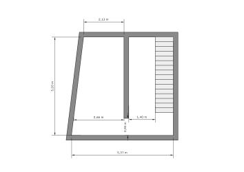

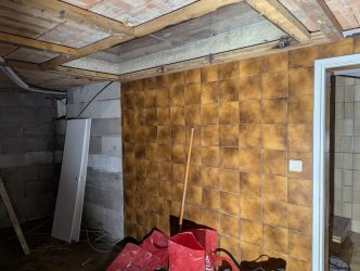

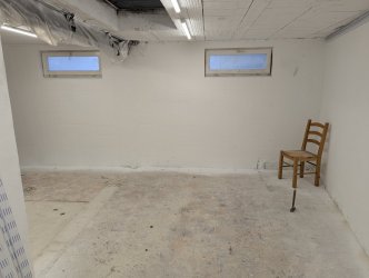

ich habe unter meiner Garage einen kleinen Keller, in welchem ich eine Holzwerkstatt einrichten möchte. Wie so oft ist der Platz leider begrenzt - es stehen mir rund 20m² zur Verfügung.
Da ich den Kellerbereich zuerst komplett entkernen und sanieren möchte, will ich mir jetzt schon ein paar Anpassungen für die künftigte Werkstatt überlegen.
Im ersten Bild sieht man eine Skizze vom aktuellen Grundriss. Die Trennwand in der Mitte möchte ich großteils abreißen, um etwas mehr Bewegungsspielraum zu haben. (siehe Bild 2) Ich würde aber rund 2m stehen lassen, zumal es sich um eine tragende Wand handelt und ich auch einen Stahlträger einziehen muss.
Im dritten Bild habe ich einmal grob meine ersten Ideen für eine Einrichtung eingezeichnet. Da ich noch keine "großen" stationären Geräte habe, bin ich besonders bei der TKS/FKS am überlegen, was in dem kleinen Bereich Sinn macht bzw. Platz hat. Eine Überlegung wäre auch, eine kleine TKS am Ende Hobelbank anzubauen.
Mich würde interessieren, wie ihr diesen Platz nutzen und einrichten würdet. Bin für alle Ideen dankbar.
Grüße Paul

TKS würde ich in die Mitte stellen (beweglich natürlich).
Hobelbank funktioniert auch am Rand gut.
Da wo jetzt die TKS eingezeichnet ist, würde der zukünftige ADH gut hinpassen (rechts links Platz).
(ob man ne tragende Wand im Keller so einkürzen darf... da kenn ich mich nicht aus, da würde ich einen Statiker fragen)

Die Tischkreissäge sollte auf jeden Fall in die Raummitte und um 90° gedreht werden. So kannst du die volle Länge vom Raum ausnutzen.
Gegenfrage: was willst Du denn überhaupt machen? Christbaumschmuck, Wohnzimmerwand etc?
Die Frage ist absolut berechtigt. Wenn du auch mal etwas längere Teile besäumen möchtest musst du für die FKS auf jeden Fall mindestens doppelte Werkstücklänge rechnen.
Die Hobelbank würde ich in die Nische von der Trennwand stellen und links an der langen Wand eine ADH. Alle Maschinen auf jeden Fall fahrbar.
Worüber du auch nachdenken solltest: Wie bringst du die Maschinen in den Keller? Da haben sich schon so manche Personen den Kopf zerbrochen. Am Ende von der Treppe ist nämlich nicht großartig Platz um Maschinen einfach runterrutschen zu lassen. Es kann sein, dass dann die Maschinen halb auf der Treppe und halb auf den Boden stehen und du sie weder vor noch zurück bekommst.
Wenn du eine Möglichkeit hast, würde ich eine Öffnung in der Garagendecke vorsehen und auf der Decke von der Garage einen kleinen 500 kg Kran einplanen. Das vereinfacht vieles enorm. Zum einen kannst du lange Teile über die Öffnung nach unten reichen und das Einbringen der Maschine über die Decke und Kran ist einfacher als über die Treppe. Zumal hat es noch den Vorteil, dass du die Öffnung auch mal als Montageöffnung für das Auto verwenden kannst.
Wenn du darüber nachdenkst, bitte bedenke auch, dass der Deckel zum Öffnen und mit dem Auto befahrbar sein sollte.
Am besten ist, wenn du dir in den Grundriss noch deine Maschinen einzeichnest und wie du arbeiten willst. So bekommst du ein Gefühl, wie du den Platz optimal ausnutzen kannst.

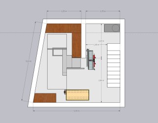

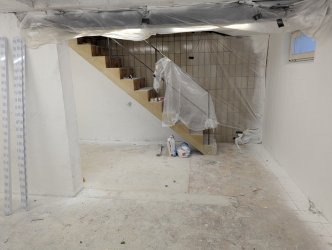

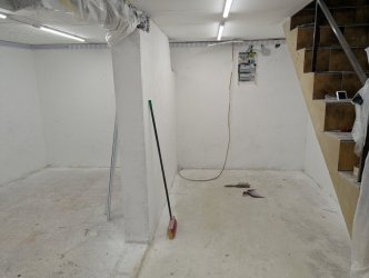

Ein Jahr später bin ich nun einige Schritte weiter. Die mittlere Wand wurde teilweise entfernt, ein Stahlträger eingebaut und die Wände verputzt und gestrichen. Es fehlt nur mehr der Boden, dann kann ich bald mit der Einrichtung beginnen.
Die Maße vom ursprünglichen Plan waren nicht ganz korrekt, daher habe ich einen neuen Plan mit Naturmaßen erstellt.
Ich möchte mir dann im Laufe des Jahres eine kleine Formatkreissäge und ADH zulegen und die übrige Einrichtung rund im diese Geräte planen.
Als FKS hätte ich am liebsten eine SCM Minimax SC2 C und als ADH hätte ich eine Hammer A 3-31 ins Auge gefasst.
Anbei ein aktueller Plan, in welchem ich die SC2 C (mit Verfahrweg), die ADH und eine Absauganlage eingezeichnet habe. Außerdem ein paar aktuelle Fotos vom Raum.
Ich bin mir aber etwas unsicher, ob die SC2 nicht doch etwas zu groß für den kleinen Raum ist. Was meint ihr - macht das so Sinn oder würdet ihr es vielleicht anders stellen oder eine kleinere Säge nehmen?
Leider ist die Luke in der Decke auch deutlich schmäler als gedacht (72cm x 180cm), was mich in der Gerätewahl ziemlich einschränkt. Ich glaube die SC2 sollte aber durchpassen.

Ich hab auch "nur" eine kleine Werkstatt mit ca. 16qm. Ich würde die FKS mit der linken Seite (wenn man zum Sägen davorsteht) an die 5,7m Wand stellen, d.h. der Schiebetisch geht zur offenen Seite hin und kann auch mal ggf. abgebut werden, wenn man den Platz braucht. Den Hobel auf Rollen und irgendwo "ins Eck" stellen, wo er nicht stört und wenig Platz wegnimmt Meine Arbeitsflächen würde ich in der Ecke aufbauen, wo Du die FKS eingezeichnet hast (quasi U-förmig). Ich hab mit die kleinste FKS (Bernardo FKS 1600N) um mit den 16qm zurechtzukommen. Eine Bandsäge nimmt am wenigsten Platz weg, die kriegst Du noch irgendwo unter, am Besten auch auf Rollen. Aber ein Spaß wird das nicht mit der Raumaufteilung, das kann ich Dir jetzt schon aus eigener Erfahrung sagen :emoji_wink:

Man braucht immer Ablagefläche und man braucht Arbeitsfläche. Beides viel.
Mit 2 so großen Maschinen wird das m.Mn. nach so eng, dass das Arbeiten zur Jonglage wird (außer beim Sägen oder Hobeln) oder machst du die Handarbeiten oben in der Garage?
Genau das sind meine Bedenken. Welche Maschinen würdest du in so einer kleinen Werkstatt nehmen? Eine kleinere FKS oder nur Tischkreissäge?
Ich könnte den oberen Garagenraum auch als Werkstatt nutzen, aber möchte eigentlich wenn möglich alles unten unterbringen.
Ebe
Ja, diese Aufstellung hab ich natürlich auch überlegt und wahrscheinlich macht es so auch am meisten Sinn. Die Hobel müsste ich in dem Fall aber auf jeden Fall immer zur Nutzung verschieben, weil ja auch die Befestigung vom Parallelanschlag hinten raussteht.
Anbei mal beide Varianten am Plan. Ich habe auch die beispielsweise nutzbaren Arbeitsflächen/Hobelbank eingezeichnet. Ich möchte möglichst viel auf Rollen haben und die Höhe vom Tisch der FKS an die Höhe der Arbeitsflächen anpassen.
Ist die Bernardo merkbar kleiner als die SC2C? Wie bst du mit der Säge zufrieden?
