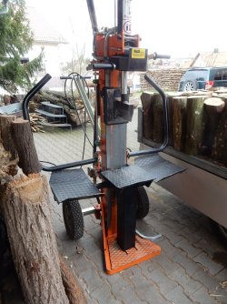

Das ist ein Elektro-Stapler, richtig?
Vortrefflich beobachtet. :emoji_relaxed:
Mein Holzplatz ist zu Hause, und da gibt es keinen Traktor. :emoji_sob:
Aber immerhin haben wir Strom. :emoji_grin:

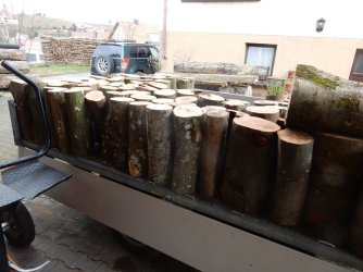

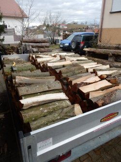

Der Spalter kann 1,25m, und fährt etwa 1,22m runter. Kannst aber mittels einer Kette einstellen, wie weit er hochfahren soll.
Zu Beginn unserer "Holzkarriere" haben wir Meterstücke gemacht, weil das für einen Selbstwerber ohne Traktor und Rückewagen
die schnellste Art ist, sein Holz aus dem Wald zu bekommen. Außerdem brauchten wir im Endeffekt für drei verschiedene Öfen
25er, 33er und Halbmeterscheite. Mittlerweile brauchen wir nur noch 50er, wird also auch gleich so im Wald gesägt. Dann vom Hänger
runter auf den Kurzholztisch, und die gespaltenen Stücke wieder auf dem Hänger abgelegt. Im Alter will man sich nicht mehr so
oft bücken müssen. :emoji_wink:
