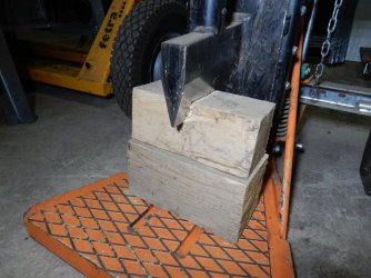

Was für Trümmer willst du denn spalten? Meiner hat 12to, und ist bis 90cm Stammdurchmesser angegeben.
Ein siebziger Stämmchen hatten wir auch schon mal drauf, für den Spalter ist das kein Problem, für den Anwender...naja.
Und wenn man das Holz nicht senkrecht stellen will, waagrecht drückt er es auch durch.
Zwei von den Klötzen hat er seit Anschaffung schon durchgearbeitet. Ist wie beim Autofahren: immer schlecht wenn man(n) zu spät bremst. :emoji_grin:
Und wenn man das Holz nicht senkrecht stellen will, waagrecht drückt er es durch
Nun ja, angeben kann man in seiner Beschreibung viel. Was am Ende über bleibt steht auf nem anderen Blatt.
Wenn man ne astige Eiche hat ist man vielleicht froh wenn der spalter nicht gleich streikt.
Die Klötze drückt dein Spalter aber sicher quer zur Faser nicht einfach so durch, oder?!
Du hast nach jedem Einsatz wieder aufs gleiche Stück gedrückt und irgendwann warst durch…
Wir haben schon teils auch Stücke mit 70-80cm…

Habe seit fast 10 Jahren eine Binderberger 18 Tonnen Spalter. Ist ein Sondermodel mit einem Haltearm um das Holz festhalten zu können.
Hab mir dieses Jahr noch einen Stammheber gebaut, mann wird ja nicht jünger
Ich bin sehr zufrieden mit dem Gerät. Mach /a ca. 20 - 40 RM Holz
