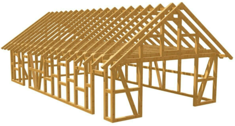

ich plane gerade mir zu Hause eine 90m2 Hobby-Werkstatt in Fachwerkbauweise zu bauen und hätte gerne mal gewusst, ob jemand aus der PRAXIS (also nicht Lehrbuch / Schule / Studium) langjährige Erfahrung mit folgendem Sachverhalt hat:
es solle ein 14er Abbund werden, Gefache mit Steico o.ä. Holzfaserdämmung gedämmt (so wie es sein soll laut Steico: außen Protect, im Gefache weiche, Dampfbremsen etc.). Allerdings soll die Werkstatt NICHT beheizt werden. Ein Ofen wird zwar eingebaut, aber nicht für den Dauerbetrieb, sondern nur für Tage an denen es wirklich kalt ist.
Jetzt meine Frage: wird es Schimmelprobleme geben, da nicht ständig geheizt wird?
Ist etwas schwierig, aber vielleicht hat ja jemand Erfahrung.
