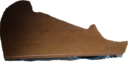

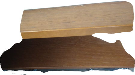

Die Obere Platte bekommt mehr Licht deshalb erscheint sie am Foto Heller, in der Realität schauen sie gleich aus.

Na mit so spärlichen Aufnahmen der Gesamtsituation ist es schwer zu helfen. Das untere Brett ist gebeizte Eiche, KEINE Lösemittelbeize, Farbton - tja, auf dem Bild so Richtung Teak, aber vermutlich ist die Aufnahme nicht sonderlich farbgetreu.
Und zu 99% sind das furnierte Spanplatten (würde beim oberen sogar auf eine andere Holzart tippen, das mag jedoch am Foto liegen), aber das solltest du an dem im Brett vorhandenen Ausschnitt/Trümmerfeld erkennen können.

Was das nun für Holz ist wäre ja leicht an den Resten des rausgeschlagenen Loches erkennbar. Ich bin immer noch bei furnierter Spanplatte aus den 70ern. Wen dem so ist, sollte sich in den Kleinanzeigen problemlos entsprechende Schränke geschenkt finden lassen. Passende Platte raussägen und fertig.
