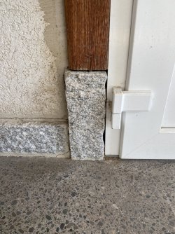

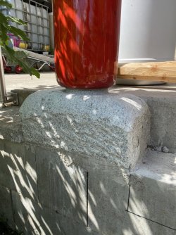

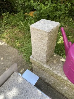

was ich oft nett finde - und mir für Deine Situation vorstellen könnte - ist Naturstein:
Ich habe in letzter Zeit öfter Mal Granit als Sockel/Fundament für Pfeiler benutzt.
In unserem Baumarkt gibt es solche "Mauersteine", die sind 20x20x40cm.
(dieser steht momentan nur so herum)
Hier eine Tür-Zarge (wo das Holz allerdings mit der Hauswand verschraubt wurde)
und hier ein runder Pfeiler.
Alles nicht exakt passend für Deinen Zweck, aber vielleicht als Anregung ?
